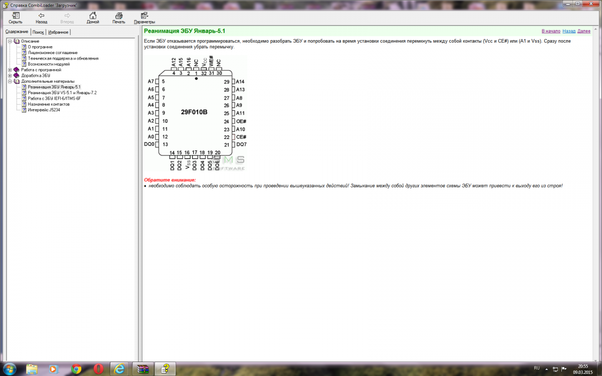

Для установления связи придется ножки с А1 по А8 по очереди на массу кидать , после включения зажигания-убирать и пробовать установить связь .
А1 А8 как считать?извини не очень в этом силён...
Это из комбика , но иногда приходится не тока А1 пробовать , но и другие А-шки
. Сначала пробуй как в комбике написано
