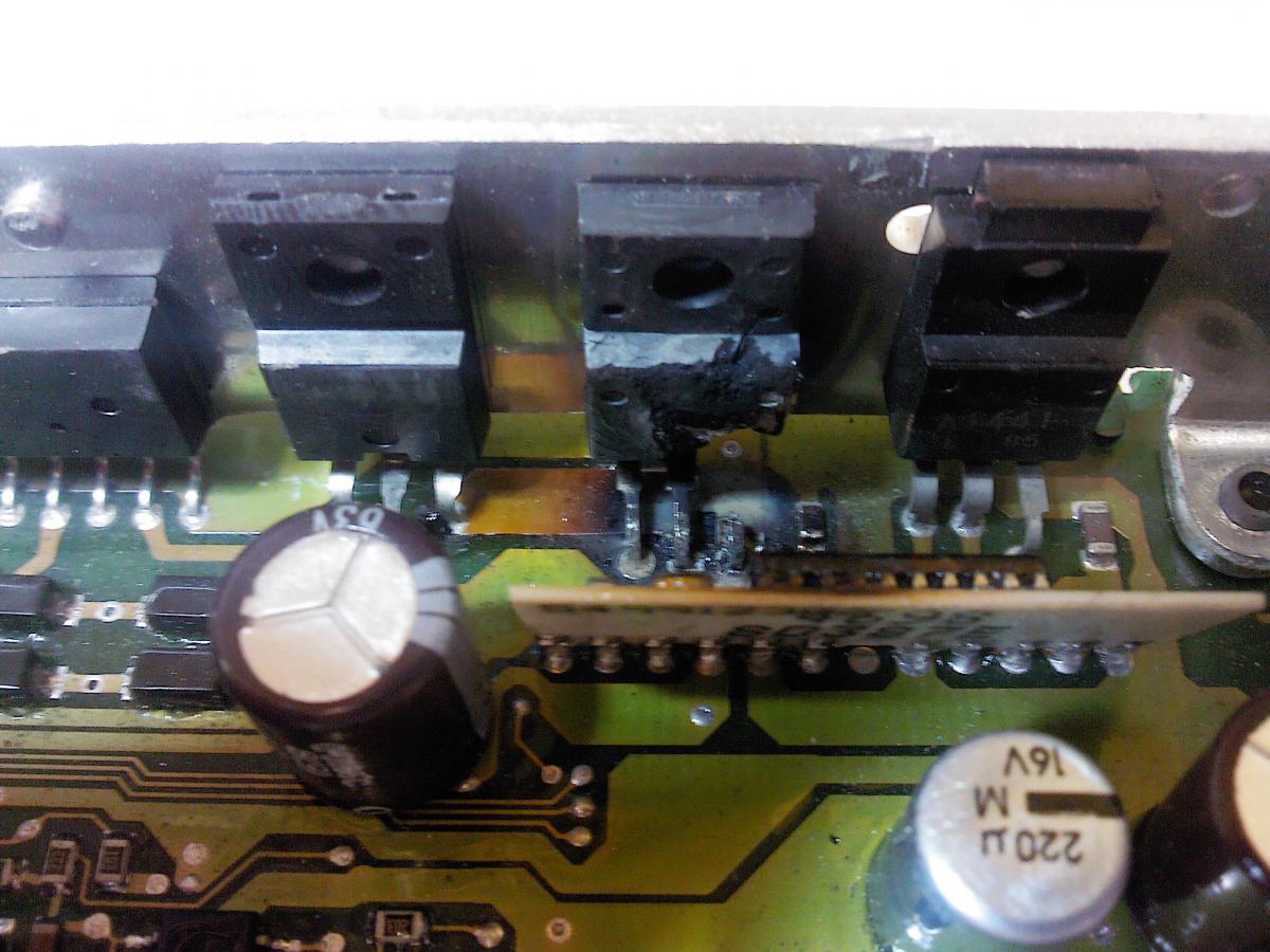

после восстановления проводки был вскрыт блок управления.
фото блока управления прилагается.
хотелось бы получить подсказку, какие элементы повреждены. и заодно чем можно заменить из распространенного арсенала радиодеталей )
и какую функцию выполняет платка которая стоит возле сгоревшего элемента? фото прилагается.
Тот что сгоревший там - это сдвоенный диод шотки , вроде-как анодами в кучу и к средней лапе , катоды по краям .нащёт платки не вкурсе.
А чем этого диода можно заменить по маркировке из распоостраненного? :-)
тоесть там получается два сдвоенных диода стоит? ибо слева от него точно сдвоенный диод ) на ем нарисовано )
а на этом все сгорело ) не читаемый в принципе )

Да тут похоже стабилизатор хлопнул.
Отдельно модуль не найти.Меняйте ЕСМ.
ну модуль просто в нагаре от того что (транзистор?) сгорел, его (транзистора?) бедного аж расплавило и потрескало....
спиртопромывание модулю помогло )
транзистор или диод зря такие бабахи делать не будут, выясни причину из-за чего его так разорвало, а то новый в паяешь и снова будет бабах

осталось транзистор поменять ) но надо знать на какой )
Всё что угодно может быть- от резистивной сборки до любой сложности.Обычно в таких гибридках на керамике раньше любили делать различные предварительне усилители,схемы управления драйверами,стабилизаторами и т.д.
Короче от Р11 ничё не нашёл , а самое древнее чё было это от Р 12 , и там стоят В1392 , вот талмут на них 2SB1392.pdf, смотри по монтажу , схему восстанавливай и пробуй любые аналоги ., про диоды вроде выяснили.

кстати нашел на п10 похожий внешне, там стоял 13004 транзистор, поставил заместо него попробовать 13009, он по даташиту посильнее будет ) в субботу думаю протестировать ибо машинку до нас так и не дотащили ) ) на столе вроде адекватно реагирует )
Изменено пользователем bendera
Да они примерно там одно и то-же , просто чем новее , тем деталюшки меньше и по параметрам лучше , развиваются блин , мать ихенна ! , технология понимаеш-ли ! , только успевай за этой целой сворой инженеров блин всё знать :wink: ...
