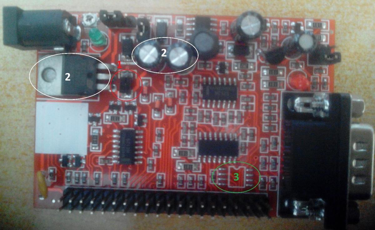

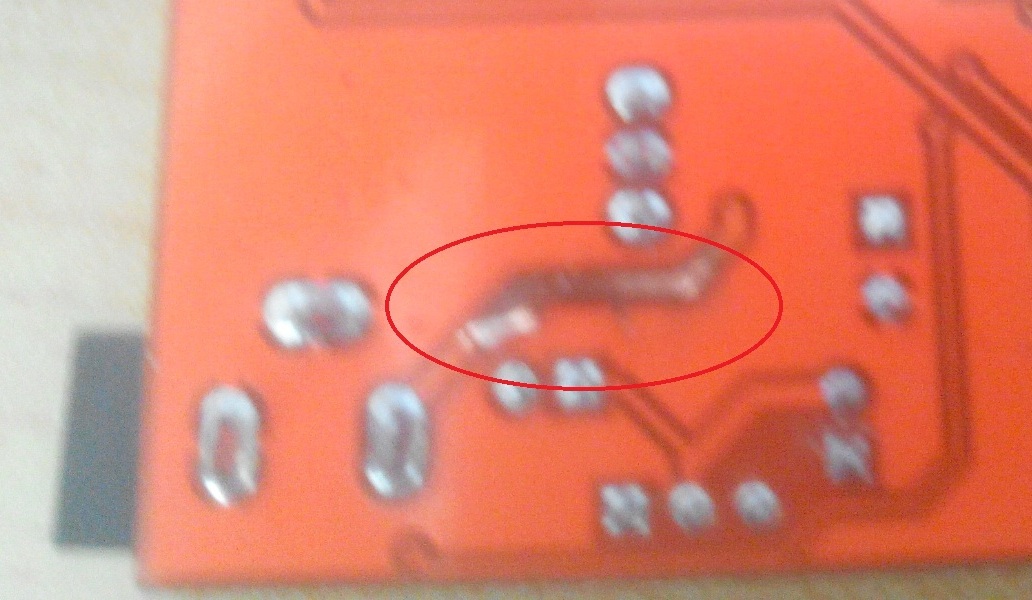

Всем привет. Уважаемые форумчане ПОМОГИТЕ. Вчера получил китайский клон упы и хотел прочесть моту mc68hc05b6 выскакивала ошибка 997. Заменил кабель USB выдала другую ошибку что то типо mc68hc05b6 not found. Подумал из-за питания переставил J2 на внешнее питание и подключил 12вольт. Задымило и полетел D7 и на задней стороне появился обрыв. Что делать подскажите пожалуйста? Внизу скрины и результат теста? Кстати там где зеленым отмечено должно быть что то или нет?
И ещё при таком состоянии она умудряется читать 24, 25 и 93-ие епромки.

А точно 12 вольт подавал? Кондеры от 12 вольт не снесет
Смею предположить, то плюс с минусом перепутаны были, а D7 это диод по питанию который взорвался от переполюсовки. Ну или как вариант китайци его не так впаяли.
точно Узкоглазые напутали ! сгорело -как узнать то !
насчет диода не припомню, чтобы имел низкое обратное напряжение !
при наличии диода в в цепи питания гореть не должно ,значит имело место быть повышенное напряжение питания или кз на плате .
Изменено пользователем тас
да точно подавал 12 вольт( скорее кз. А если диод наоборот спаян то он может лопнуть?
Да. По фотке плохо видно но вроде он не правильно впаян. Посмотри катод должен попадать на + . В противном случае у тебя КЗ от того и лопнул
На том боку где полосочка там минус

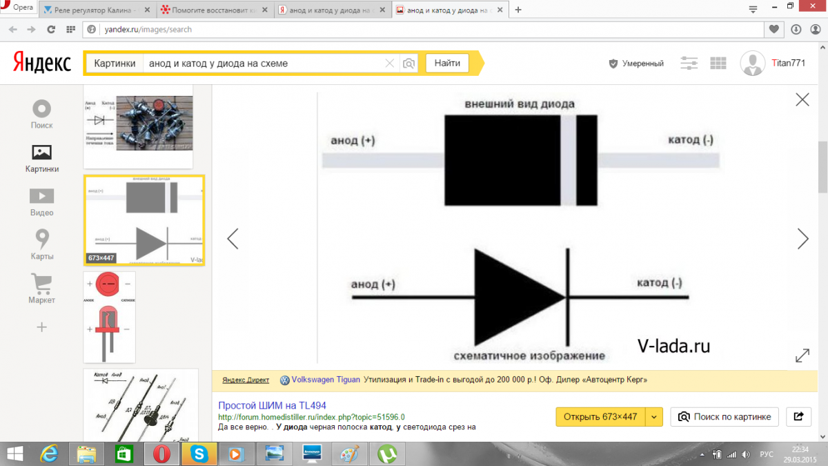

так я не понял катод должен сидеть на минусе или на плюсе?
dimas091 говорит что на +
а
Тимурик на - так по фотке там где полоска там катод
Если диод был наоборот впаян,то ни как не сгорел бы.Для этого и стоит - защита от переполюсовки)))Где то ещё засада.
Возможно электролит впаян наоборот.
