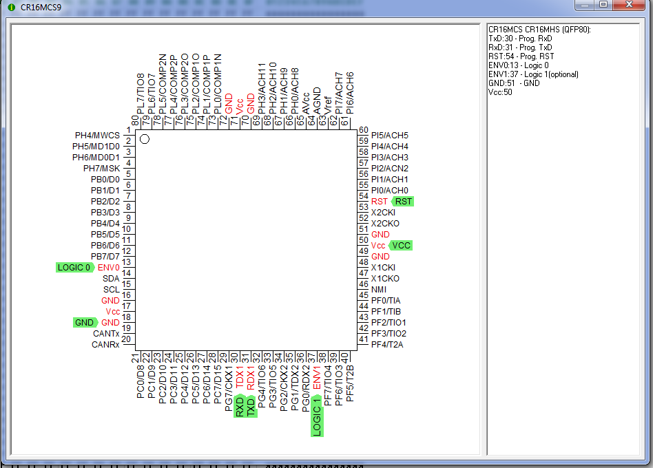

Здравствуйте!вопрос по блокам srs считывали ли Вы дамп с cr16 порш кайен. или подскажите где взять схему подключения данной микросхемы к программатору (UPA-USB, X-PROG). Заранее спасибо!
у упы есть точки подключения, на офф сайте
Стандартный камень.Читайте HELP

спасибо, но там не такой камень! там 44 ножки... :wink:

что там гадать... микросхема на 44 ножки СR16MFR544EAC блок BOCSH 4B0 959 655 G ауди А-6 1998г.в. :emot62:
спасибо!!! Упа не прочитал этот камень.... Что только не делал - не прочитал. Хочу х-прогом попробовать.
