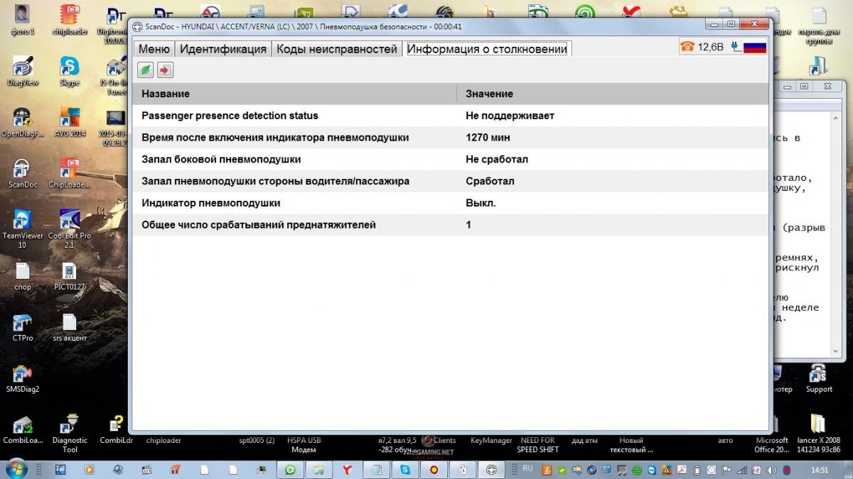

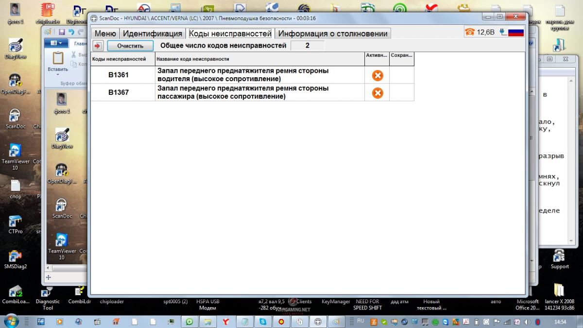

Ты странный,сначала делается блок , подтыкается, втыкается диагностика и ей смотрится что с блоком.
Тебе образец дали - сравни ......потри свой по образцу, воткни обманки и пробуй - если не прокатило диагностику в зубы и вперёд.
