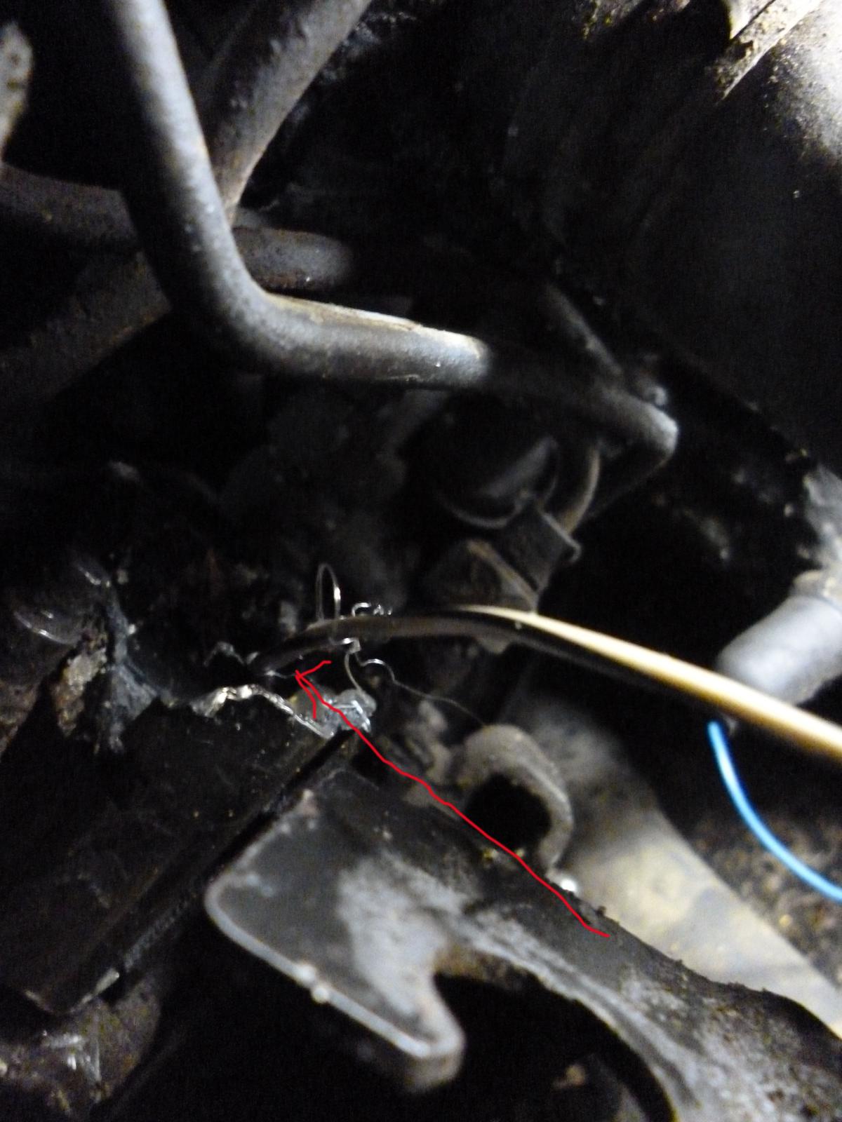

Подскажите если кто сталкивался с такой проблемой:на ТНВД подходит два провода,один +,а второй с блока иммобилайзера,Вопрос:можно-ли как отключить блокировку насоса.
https://www.auto-bk.ru/forum/topic/59757-vw-transporter-t-4-19td-abl-1997%D0%B3%D0%B2-%D0%BD%D0%B5-%D0%B7%D0%B0%D0%B2%D0%BE%D0%B4%D0%B8%D1%82%D1%81%D1%8F/
на тнвд и есть иммо...клапан блокирует...сруби эту шляпу, бывает на срывном болте, и +от зажигания туда...
А какую шляпу?по точнее бы.

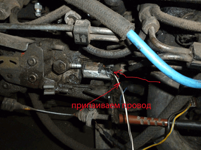

Спасибо за помощь,небольшой отчет о проделанной работе:в том месте где красной стрелкой обозначено нужно аккуратно всковырять пластмассу,под ней схема залита герметиком,отпаять от схемы провод от катушки и вывести его наружу на +от зажигания,а те два провода отрезать.
