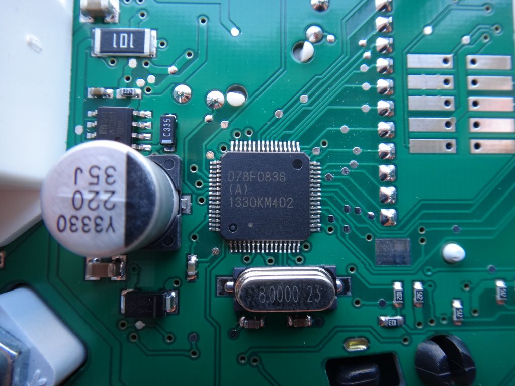

А точно уверен. что это память? Там походу тотже фуджитсу сидит.
нет не уверенн. что нарыл то и думаю
вы хотя бы datasheet откройте на микру что вы в прогер суёте

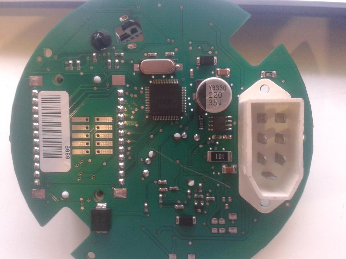

Может быть обратную сторону платы покажете?

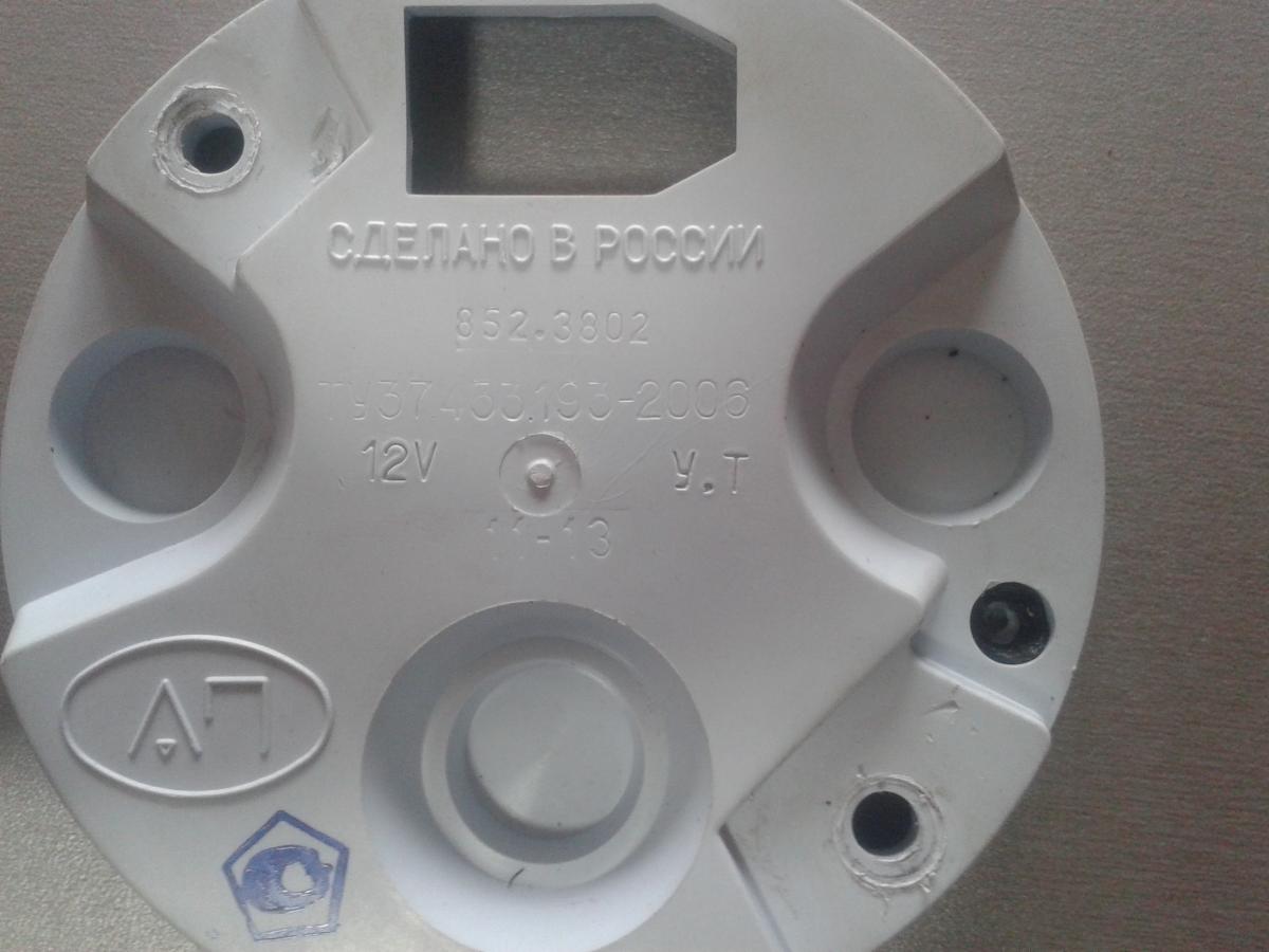

Поддержу - несколько раз попадались с Фуджитцу, а задняя крышка от старого одометра со старым обозначением, которые все могут делать по разъёму.

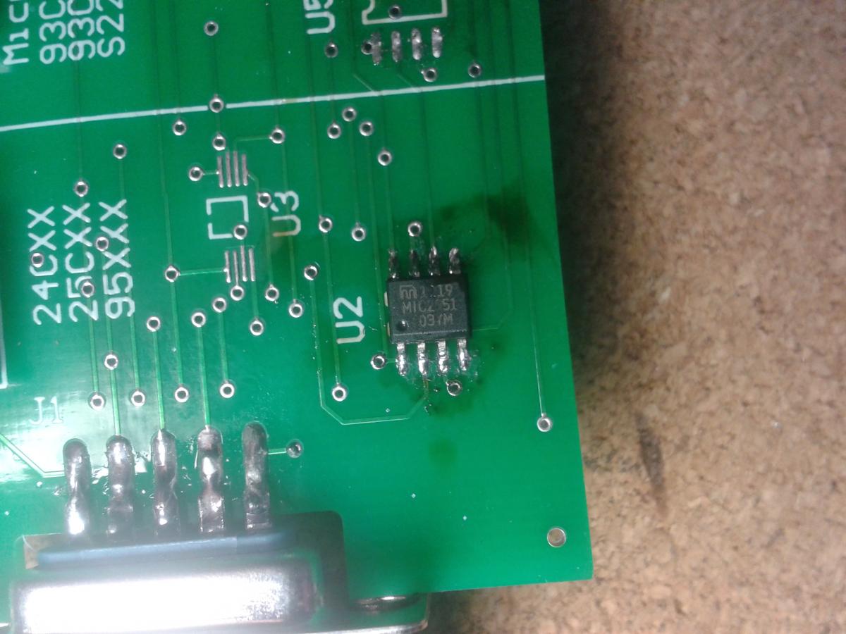

Марк Воронин, а вы в курсе, что воткнули в программатор микросхему, котороая не программируется? Вы на шиномонтажке работаете?

Я уже осознал и учел что запихнул не то и не туда.
обратную сторону !
блин не то.
вот оно
блин не то.
вот оно
Вопрос по прежнему не решен.
А есть ещё фотка?( плохо видно маски м/с)
Если восьминогая фигня из первой фотки, тода МК фуджитсу.(нихрена не видно(( )

Судя по контрольным точкам (площадкам) это nec 78F0836

Вот нормальная фотография. Качайте даташит на данный процессор и делайте (выводы). Потом расскажете нам, чем всё закончилось.
Да оно самое.

Нефига не получается сделать качественное фото.

Если все лежит в проце d78f0836 , а скорей всего там. То у меня нечем такой проц читать.
да из первой фотки
