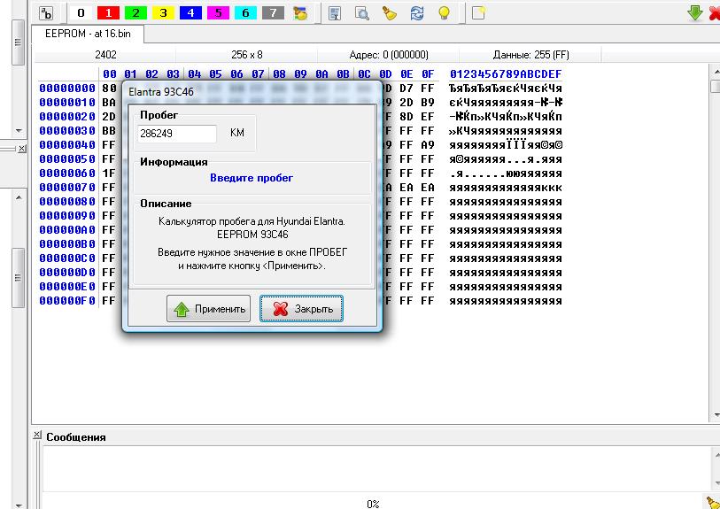

элантра  2007   93С46W7   ,  дамп считал с епром снятого с платы как 93С46 ...Считывал несколько раз , чтоб избежать  накладки в итоге
считал то ли криво ...то ли ...
Короче в км  было 284562       считалось  28004562  ...дамп прилагаю , подскажите пожалуйста , что не так ????
этот дамп  сделал как просили 145000 ...Но вот грызут сомнения ...прогер вроде не косячил никогда ...GQ-4x
Подскажите , чтоне правильно ????

Сделай свап считаного дампа.

Нормально считался, свап нужен

Большое спасибо за подсказку !!! Все получилось ,  немного раньше помогли разобраться    !!!
Вам отдельное большое спасибо за помощь !!!
