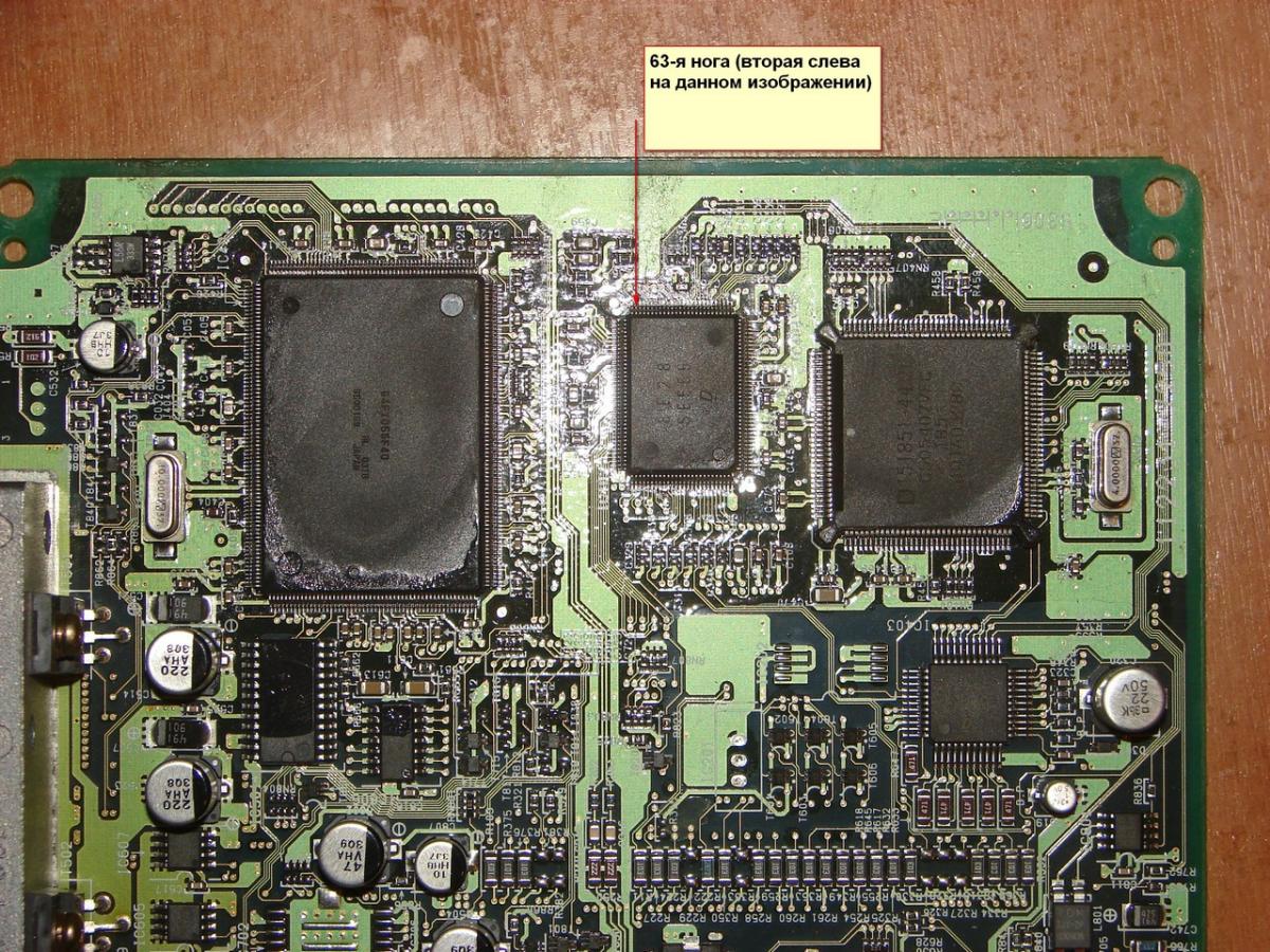

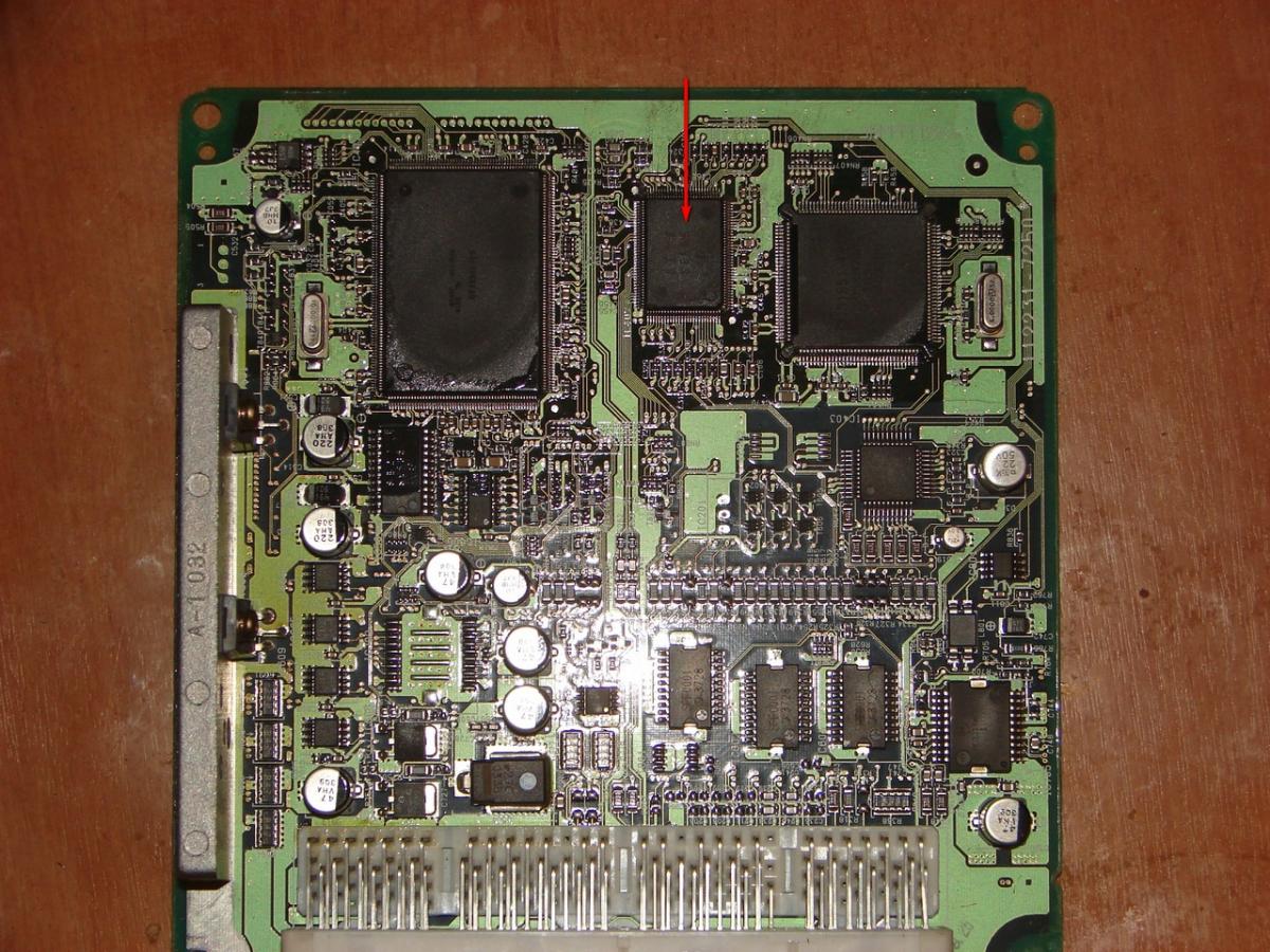

DSC02449_.jpgDSC02450_.jpgАпну темку. Давно я не был на форуме. По существу: по совету yrii отзвонил по плате мозга дорожки от пинов, отвечающих за иммо до микросхемы. Оказалось, что они идут не на проц. Прямо на разъёме пины перемычкой объединяются в одну дорожку и через терминирующий резистор 10ом идут на микросхему с маской 8E28 SE555. Даташит на неё не нашёл. Если кто знает, просветите - что это за зверь? Фото прилагаю.

Итак, господа, все специалисты, к кому обращался, в один голос заявляют - данный мозг сделать "иммо-офф" нельзя. Никто не сталкивался с мозгом 22611-АК49А? Тоже от такого же мотора, от североамериканских машин. Может кто встречал такой мозг в машине без иммо?

AK49A, AK49B в пластиковом корпусе, а это другой проц.
Да в этом случае уже не играет роли какой проц. Здесь уже главное, что по распиновке мозг подходит. Сейчас уже задача найти мозг, подходящий по распиновке, по функционалу и без иммо.

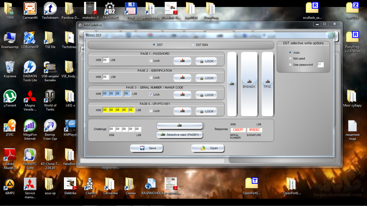

Итак, господа, продолжение. На данный момент имею несколько дампов, за что превеликая благодарность Денису "денисулзы". Он считал мне их оранжем. Есть вот такой комплект: панель, боди, моторник l56r dashboard.bin24с01 body.binl56r ECU.bin Просьба всем, кто может, проверить их на предмет синхронизации и наличия ключа. Данные ключа в png-файле.KeyID.png Это самое главное.

Пропиши родной для выбранного бодика ключ, например, прибором Т300. Синхра между бодиком, панелью и моторником ляжет сама. Между бодиком и моторником синхра в явном виде, 5 или 6 байт, начинается с первой строки. Ключи в бодике тоже в явном виде. Ключ в бодике виден. Синхры в моторном нарушена.

Да в том-то и дело - не пишутся ключи на машине. И соткой пробовали, и ланчем. Не получается. Приборы пишут, что процедура завершена успешно, а индикатор иммо как горел, так и горит. И ошибка опознавания ключа.
Неправильно пишете. Выбирайте тот тип процедуры, где она проходит через erasing. То есть сначала стирает, потом пишет. Кроме того, ваша же машина изначально без иммо, может чего то не хватает? Катушки на замке например)
