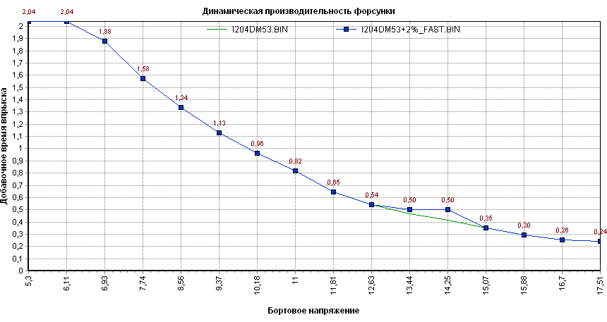

Это 1,6 8кл. желательно 95 октан , но и на 92 поедет достойно ... до 3000 об/мин эконом режим ... прошива моя ,откатана , едет супер .. динамика на отлично . по городу где то 8 - 9 л/100км , трасса 5,5 - 6,2 л/100км ... если дроссель 54 поставить , то будет полегче с низов ...i204dm53+2%_fast.bin с лямбдой !

Как сочетаются "откатана" и "если дроссель поставить" ? Имхо никак ...

Хотябы не позорился, это Г выкладывать.
Это что за тема такая, накрутить динамику, а потом в статике подгонять?
2015-03-08 00-48-03 ChipTuningPRO  i204dm53+2%_fast.bin.png2015-03-08 00-48-16 ChipTuningPRO  i204dm53+2%_fast.bin.png

Всем привет, я чуть со стула не упал. Очередная фикалюшка. Я бы все сделал не так!!! По дрочелю скажу так... поставьте боша 797 и нацепи 54 дроссель и низы вообче нафиг умрут.
уголки с 1000 до 3500 убавь и машинка с низов поедит, а то движка звенит,утыкается,а вы и не слышите. там углы скорее под нитрометан нежели под 98-й бенз.
