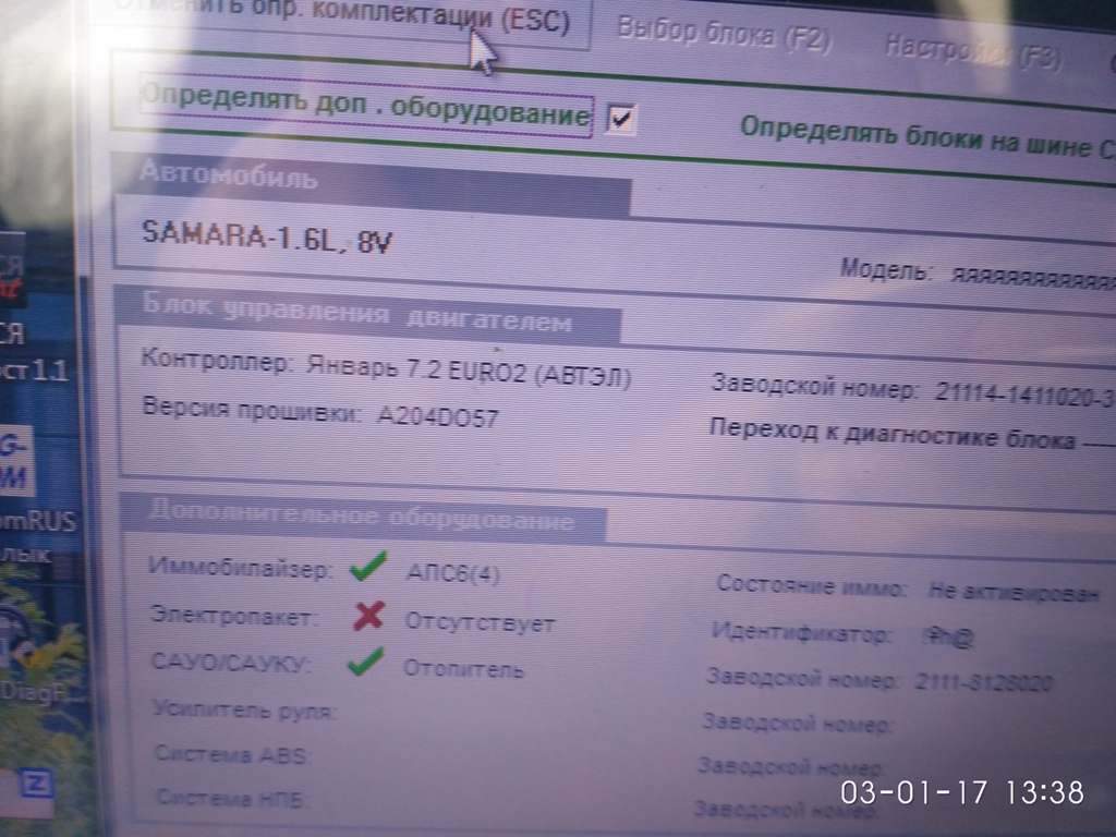

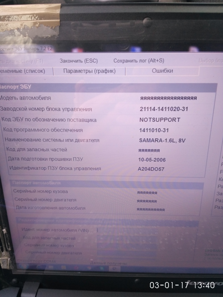

И купить согласен, даже. если толк будет.  Машина у меня все сток, все датчики есть, Ваз 2111, 12,2007 г.в, двс 1,6 8 клапанный, ДК новый Бош, ЭБУ Январь 7.2, а она берёт зараза 12-13, хоть ты лопни,и причём хоть ты спокойны ездь, хоть дави на светлофорах.... После своей предыдущей девятки, как-то непрывычно стоко заправляться. Какая прошивка стоит в фото. Я думаю может хоть что-то прошивкой немного решиться. В предыдущего хозяина стоял на ней газ, може прошивку что то меняли под газ или хз...
nikita_mega
так ну посмотрите что меняли в ней или нет, считайте и сравните в редакторе. если это непонятно тупо залей стоковую прошивку и посмотри на ней расход
Считайте свой сток,посмотрю,на предмет сток это или нет.Ну или кто нить другой глянет,по свободе.
