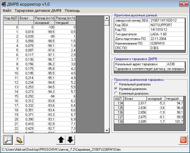

Подскажите пожалуйста, почему в стоковой прошивке I226fm10 для классики тарировка ДМРВ начинается с -100кг/ч? ДМРВ Simens VDO.
43 минуты назад, Lyohaha сказал:
Хрен его знает, но конкетно на сименс дмрв если менять это стоковое значение, машина перестаёт адекватно работать или работать вообще, имхо.
2 часа назад, vovapahomov17 сказал:
Вот именно, менял тарировки, скачанные для Сименса, машина не работает.
45 минут назад, Lyohaha сказал:
Верни сток значения, и будет счастье.
4 часа назад, Lyohaha сказал:
скрин сего  выложите где 100 кг?

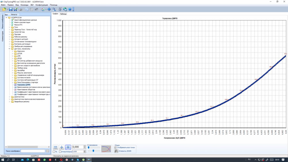

злую шутку сыграл с вами стр321 ломанный)))) в стр7 все открывается как нужно ,а по сему пользоваться нужно программами с лицензией
Изменено пользователем тас
5 часов назад, тас сказал:
в MEPro так же
и моя версия )))

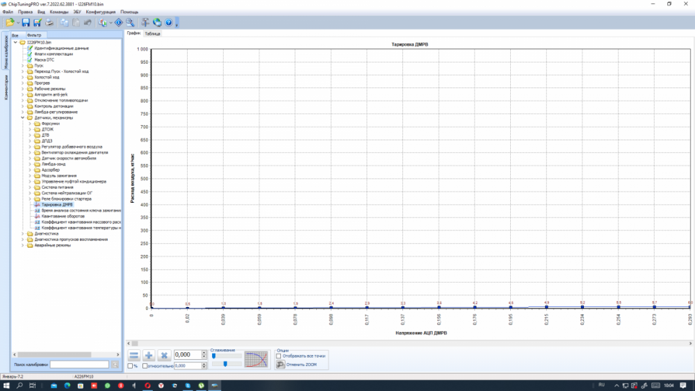

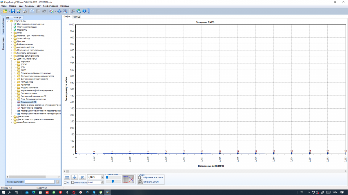

10 часов назад, Lyohaha сказал:
Ребят чем открыть прошивки на м73 мозги?
28 минут назад, тас сказал:
и моя версия )))
откройте пожалуйста вот эту прошивку скачанную с чип тюнера сток
A226FM10.bin
открыл -ни чего не поменялось
Показывает правильно -при нулевом расходе  -0,059 в. что соответствует значению на диагностике  исправного датчика
при внимательном рассмотрении  нулевому расходу соответствует 0 вольт
ошибка в не дописании 0в 0.59

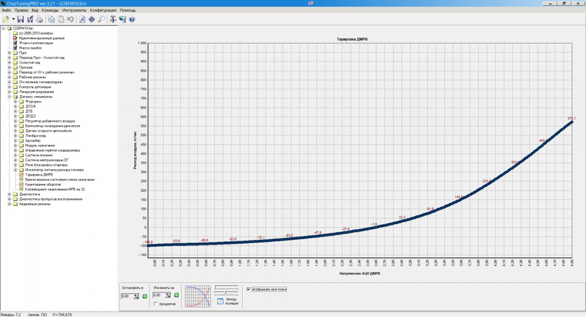

11 часов назад, тас сказал:
Показывает правильно -при нулевом расходе  -0,59 в
У меня при включенном зажигании АЦП ДМРВ показывает 0,039В. Это соответствует 1кг/ч
На сколько это критично? Читал, что для дмрв сименс ацп в идеале должно быть меньше 0,02В
В этой программе тоже начинается с -100
