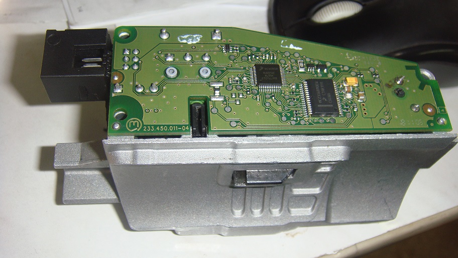

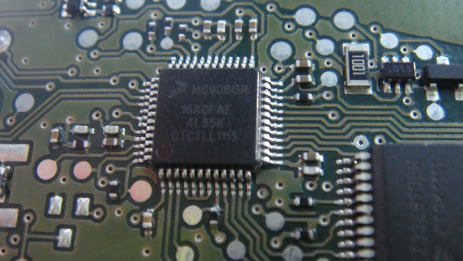

Здравствуйте уважаемые специалисты!
Итак, Audi A5 2011 машина после аварии!
Стрельнули передние подушки,зажигание не включается (слотовая),
хотя центральный замок закрывает/открывает, блок комфорта (BCM) в полном поряде, все ключи видит! Ругается только на ESL,02811- блок управления замка электронной рулевой колонкой J764
Физические повреждения в ESL и в проводке полностью отсутствует! Есть подозрения, что в ESL прописался краш, ибо когда произошла авария, руль сразу разблокировался. В последующем я пытался руками накрутить мотор в сторону запереть, но он автоматом отпирается! В замке мотя с маской 4L35K кому-нибудь удалось прочитать? Омега автоматом SS подберет?

в омеге нет такой маски, в Оранж 5 заявлена.

Ребят, может есть у кого дамп dataflash?
Есть подозрение, что в BCM прописывается крэш и каким-то образом в нем затирается область с содержанием SS байтов для моти 4l35k

Нашел дамп от такого-же блока! Сравниваю... И вижу как в моем дампе по адресу 0AE0 по 0BBF все затерто FF, а в доноре по этим адресам лежат байты! Не здесь ли зарыта собака?
