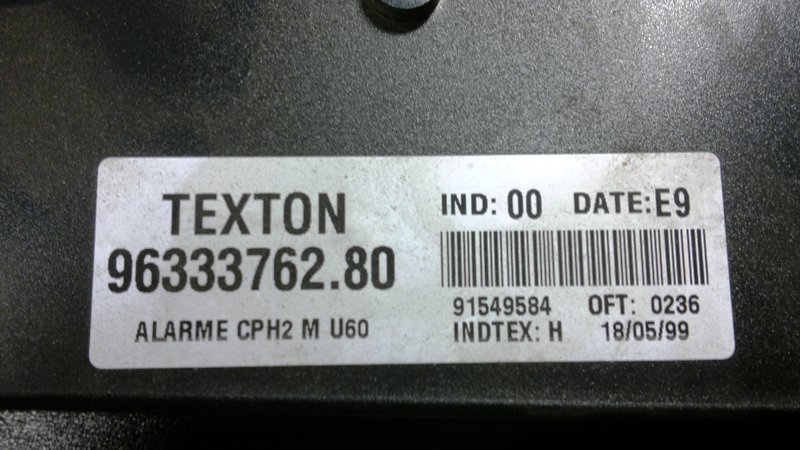

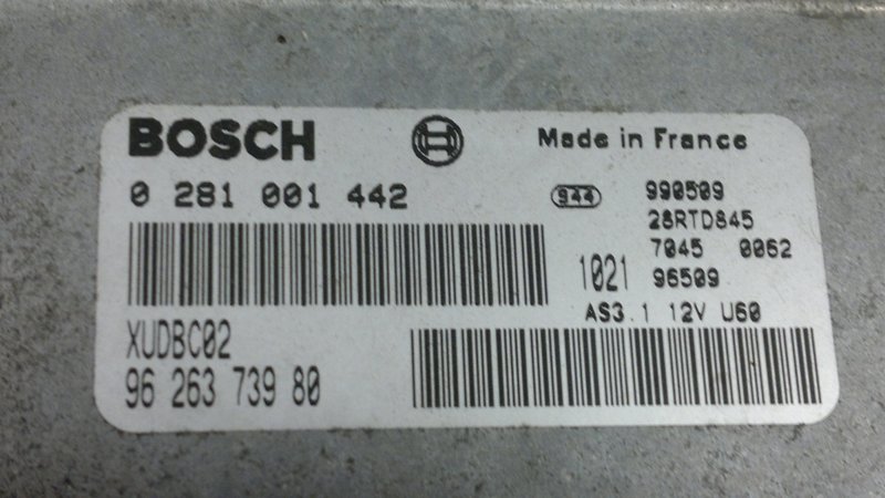

  20. Привет всем, вышол ис строя генератор, после чего ехали пока разредился АКБ. Генератор поменяли, но имеем слетевшый иммо TEXTON, в иммо ошыбки о неверном ключе и т.д. пин б дампе отсуствует. помогите рабочей парой или может кто может поправить дамп иммо, и есле можно вписать старык ключь. машына старая, можно и иммо оф. спасибо!! texton_93c66_ecu_24c02.rar
