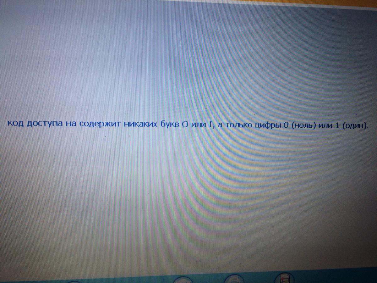

Здравствуте. Нужно прописать ключ при полной утери. Выдернул пин J**Q из дампа BSI. Пробую прописать ключ,с помощью PP2000,а он говорит что пин должен быть только цифровой. Мой пин не принимает. Первый раз слышу. Действительно так? где его взять?

даже если свап(так не пробывал),pp2000 предупреждает что буквы вводить нельзя,только цифры
Не может быть,скорее всего предупреждает,что буквы о нет

УРА!!!! Машина завелась. Спасибо, большое за помощь. Отдельное спасибо- Shadows,за направлении в нужное русло "Не может быть,скорее всего предупреждает,что буквы о нет".
Извините,что потратил Ваше время )))). Пежо делал первый раз, в 11 вечера-голова плохо уже соображала,не правильно понял надпись(во вложении).Swap ,даже не стал пробывать. Взял время подумать. Пин подошёл 3**Х . Одна голова хорошо,а две лучше)). Тему можно закрыть
