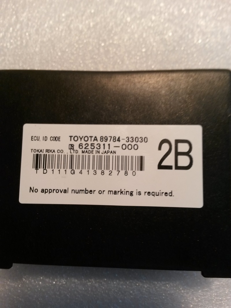

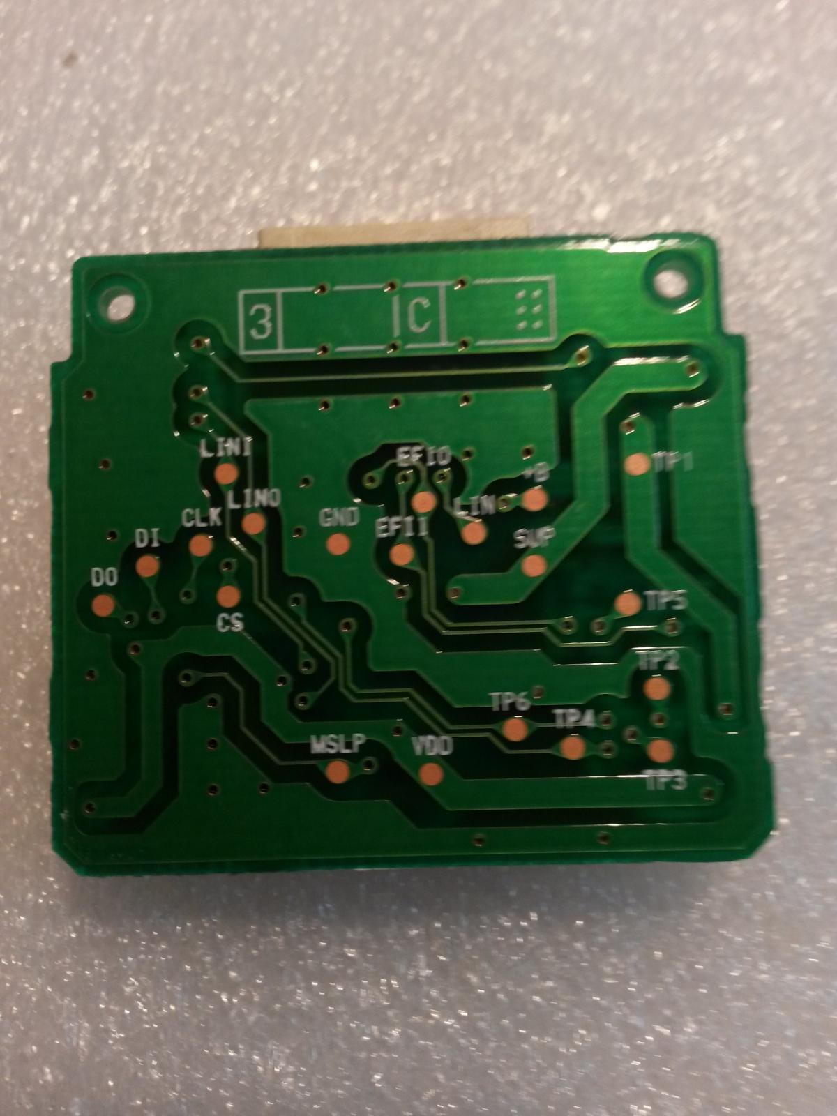

При полной утери как я уже понял через OBD ничего не сделаешь.Нужно снимать иммо,который находится в трудно-доступном месте и блок смарт ключа.Дилеры-как вседа всё под замену включая электронный блокиратор руля.Почитал инфу,что можно обойтись малой кровью.Я так понял нужно залить "Соответствующий дамп" в eeprom S93C56 BDV C9 и блок smart key для того чтоб можно было включить зажигание и прописать первый ключ.В общем,может у кого нибудь есть дампы новых таких блоков.
Изменено пользователем AutoKeyMaster
А свои дампы где?
сдаётся мне в сертификате стоит 93с66, если так, то ключе там нет всё в процике..
и в этом случае пока только замена сертификата.
если с86, то вариант сделать есть...
в общем дампы смотреть надо для начала.))))

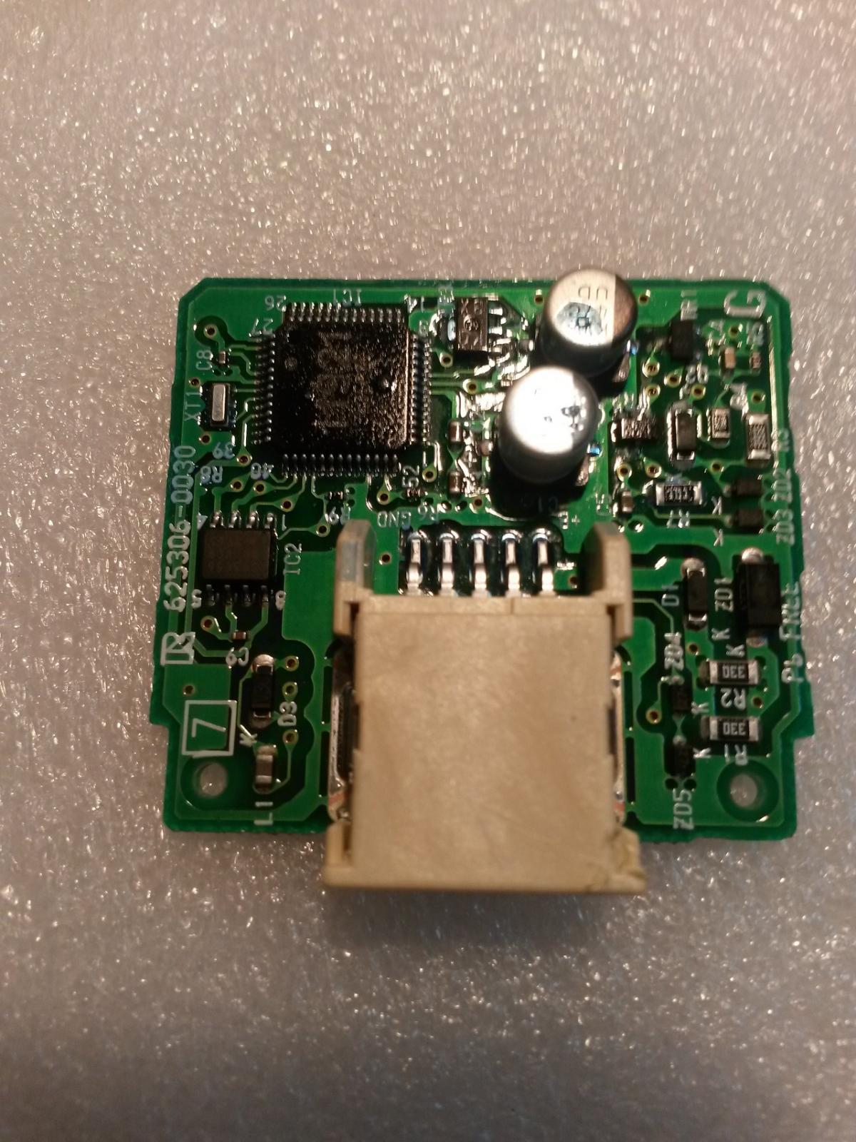

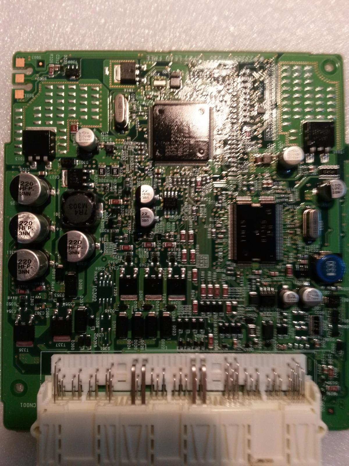

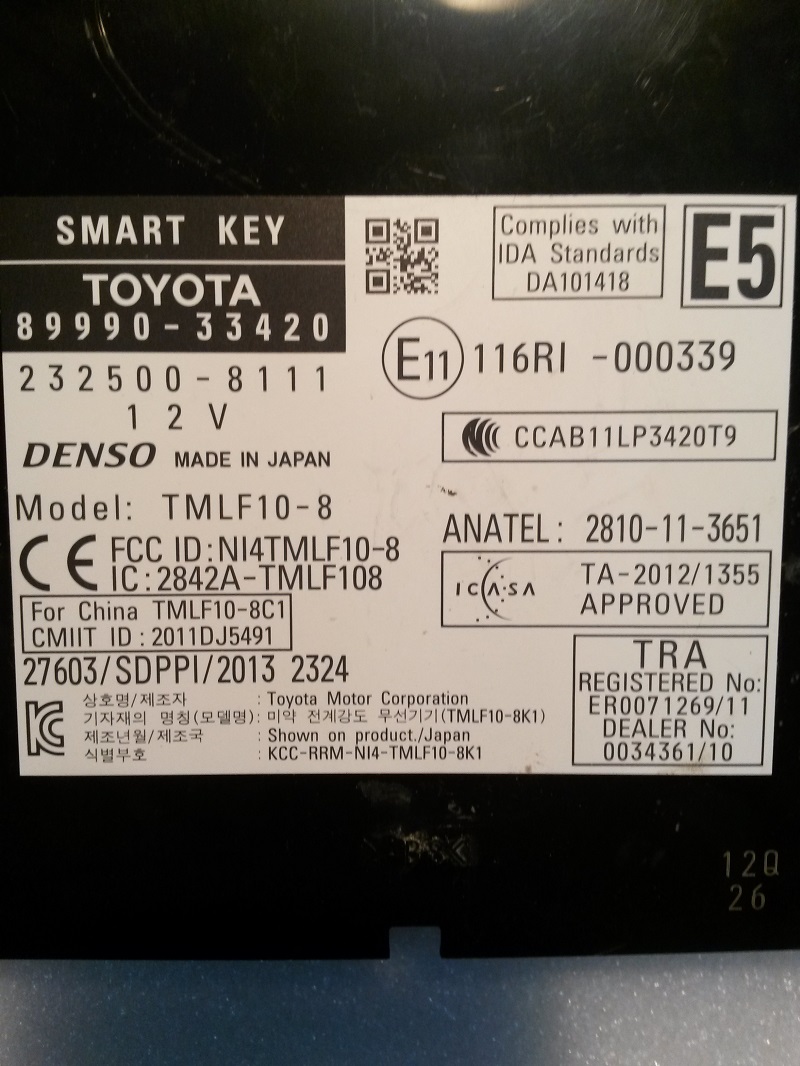

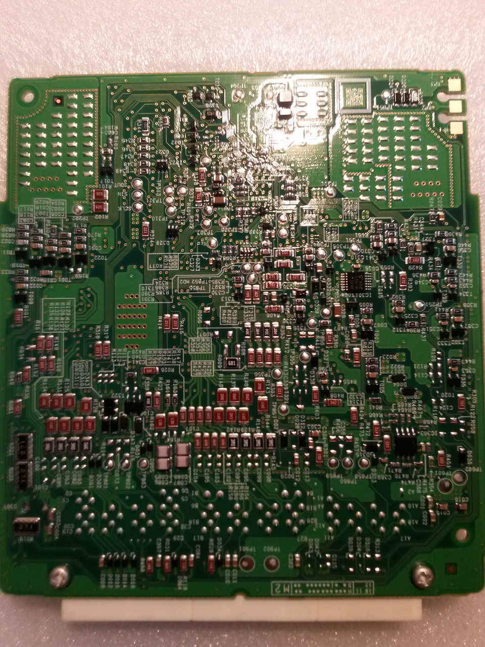

Вот дампы,можно ли положить по низкой?
93C56 LEXUS ES250 2014 IMMO.bin
93C86 LEXUS ES250 2014 Smart key.bin
Что мешает резет сделать дампам и положить сканером ключи?
