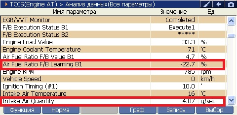

Всем привет! Подскажите как можно проверить данный MAF sensor помимо показаний сканера по таблице прикреплённой в данной теме. Есть ли другие варианты проверки при помощи мультиметра или осциллографа? Есть подозрения на неправильные показания датчика, по этому хотелось бы грамотно проверить расходомер и не попасть в нелепую ситуацию после замены на новый. Хозяин жалуется на повышенный расход топлива 13-14 литров/100 км. Ошибок по диагностике нет. Авто TOYOTA CAMRI ACV 40, 2.4L, 2AZ-FE 2007года, автомат, Америка. Всем ответившим, заранее спасибо!!!
Как вариант, выкрутить сам измерительный элемент,
визуально осмотреть на предмет пыли или масляного
налета, затем промыть, сделать повторный замер и
посмотреть будут ли изменения.
