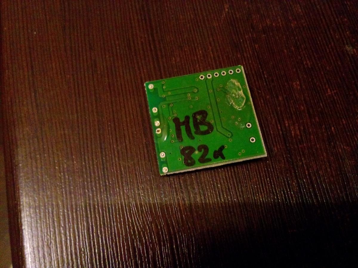

Mercedes-Benz Ml 164 канфильтр
помогите опознать канфильтр
кто продаёт, инструкцию распиновку
снимал его с ezs 164 ml

Ставил фильтра но не такие , этот Китайский походу
Ставлю Карпроговские , этот затерт . Зачем снимал ? Родной фильтр в привязке был , я обычно изолентой поматываю

плавающая неисправность была по замку,по распознованию ключа,
кан фильтр демонтировали, неисправность пропала,
через месяц опять началось , проблему нашёл конечно по замку.
в поисках по китаю полазил, не найти никак
Изменено пользователем антон великий новгород
(Родной фильтр в привязке был , я обычно изолентой поматываю )
родного небыло, свой ставил
Думаю что проблему надо искать в антенне или плохой контакт в разъеме , плавающие неисправности как правило контакт пины непропай
