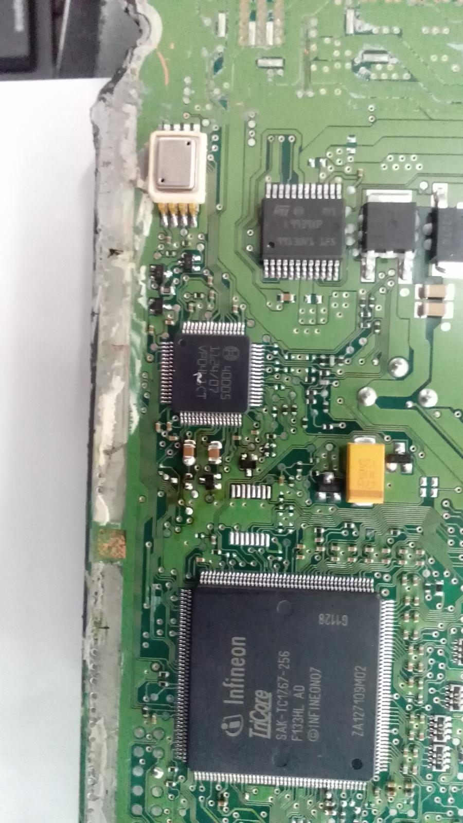

Опубликовано 15 апреля, 201510 г. Приветствую, при вскрытии дернул дорожки в этом месте. Есть у кого-нибудь фото данного участка и что за элемент стоял, который обведен красным.... и еще вопрос, плата двухслойная или много слоев?

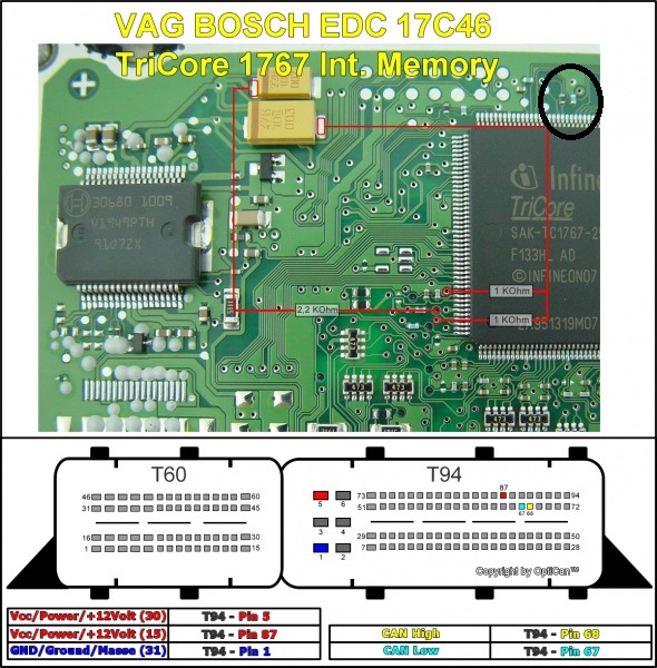

Опубликовано 15 апреля, 201510 г. Очень многослойная.Удачи! По... л я фото Изменено 15 апреля, 201510 г. пользователем patuk82

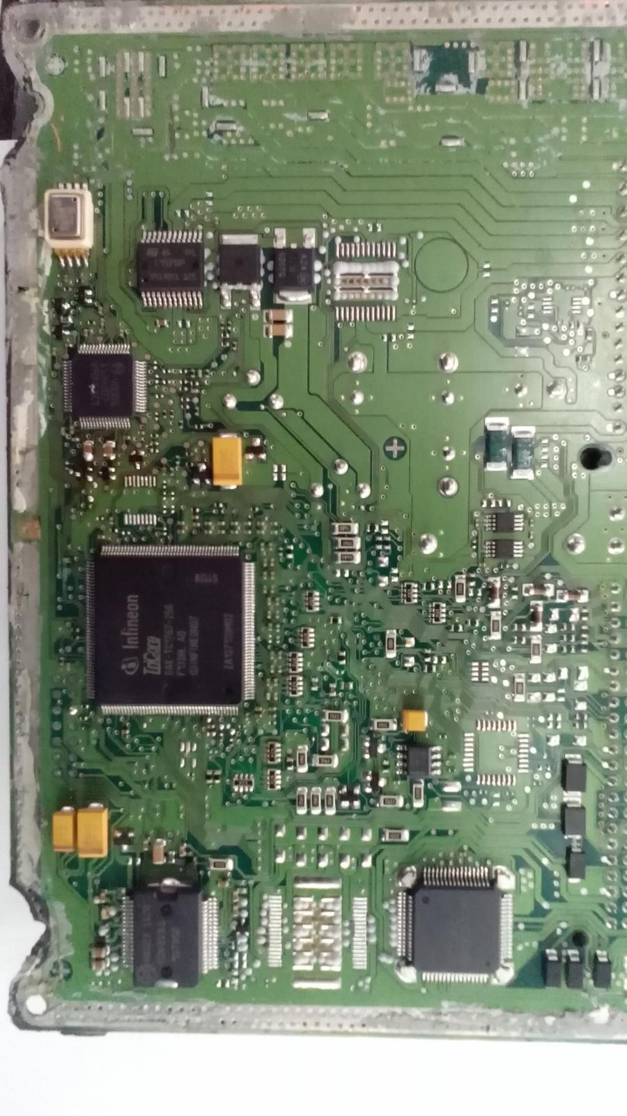

Опубликовано 15 апреля, 201510 г. Фото не мое,мож поможет. Изменено 15 апреля, 201510 г. пользователем patuk82

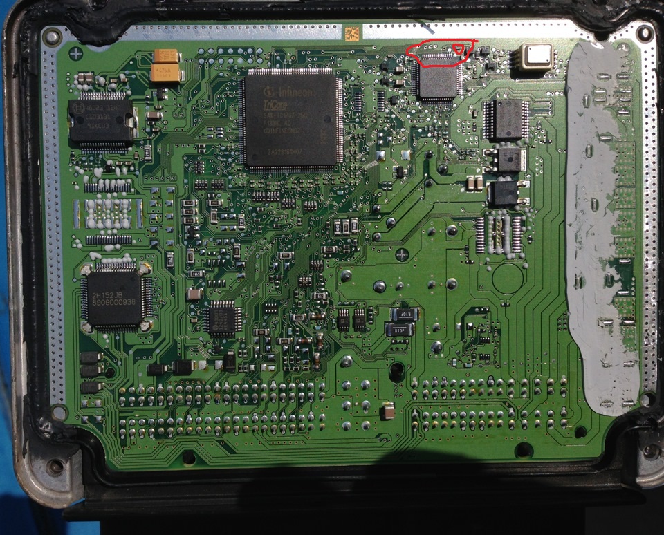

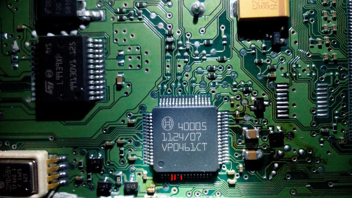

Опубликовано 15 апреля, 201510 г. Автор vw sharan 2.0 Спасибо за фото, нашел уже. Верхний слой восстановил, осталось 3 дорожки на микросхеме 40005. дорожки внутри платы....Может у кого блок такой под рукой есть? Изменено 15 апреля, 201510 г. пользователем Pentagon

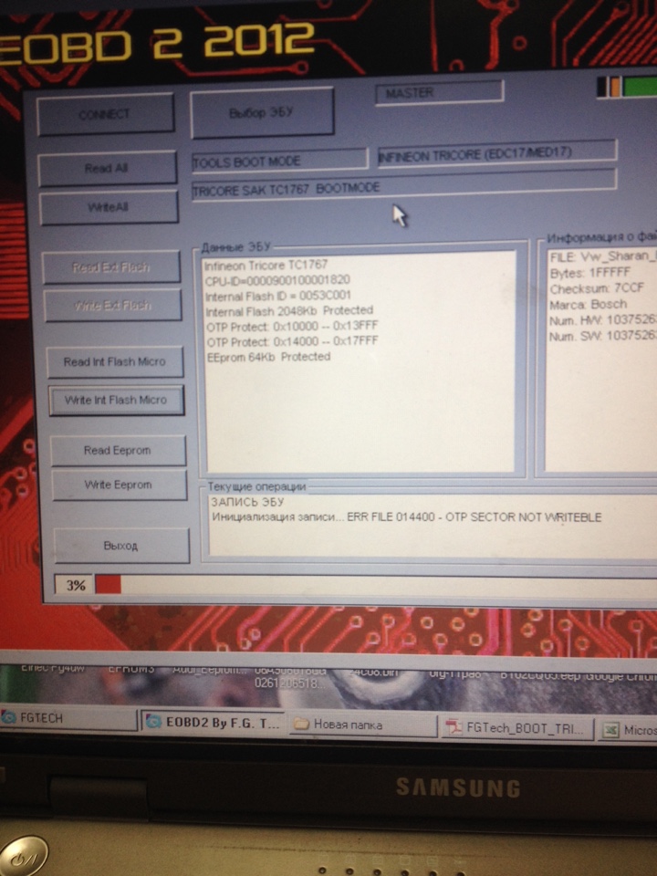

Опубликовано 5 мая, 201510 г. Автор Блок пришел с тем номером, который выше писал я. Из оборудования только галетто у меня дружит с этими блоками. Фул вычитал и там и там. При заливки прошивки из старого в новый епром шьется без проблем, флешь доходит до 3% и вываливает ошибку OTP. Вопрос k-tag обойдет эту защиту, чужой софт в проц загнать и переписать OTP. Или самый простой способ перекинуть проц со старого? Изменено 5 мая, 201510 г. пользователем Pentagon
Опубликовано 24 июля, 20169 г. проблему решил, замена проца помогла. Кто в курсе какие номиналы у резисторов обведённых черным кружком - один точно 200 Ом думаю что второй тоже но не уверен, если не трудно промерьте. Блок EDC17C46 - Зарание спасибо. Изменено 24 июля, 20169 г. пользователем Rossosh
