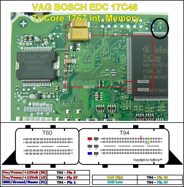

  2. Сорри что не в тему, Кто в курсе какие номиналы у резисторов обведённых черным кружком? - один точно 200 Ом думаю что второй конденсатор но не уверен, если не трудно промерьте. Блок EDC17C46 - Зарание спасибо
  3. Блок не шился еще.
  4. Приветствую, Прибор китаец Kess V2 4036 - 2.15 ЭБУ EDC17C46 - По ОБД иденты читает, трикором пытаюсь цепануться чтобы считать прошивку, в ответ - communication line not present or corrupted Пробовал дорабатывать ( Два резюка по 1ком и один 2.2Ком)- эффекта 0 Кто шил данный блок трикором? По ОБД пробовали?
  5. Кто в курсе какие номиналы у резисторов обведённых черным кружком - один точно 200 Ом думаю что второй тоже но не уверен, если не трудно промерьте. Блок EDC17C46 - Зарание спасибо.
