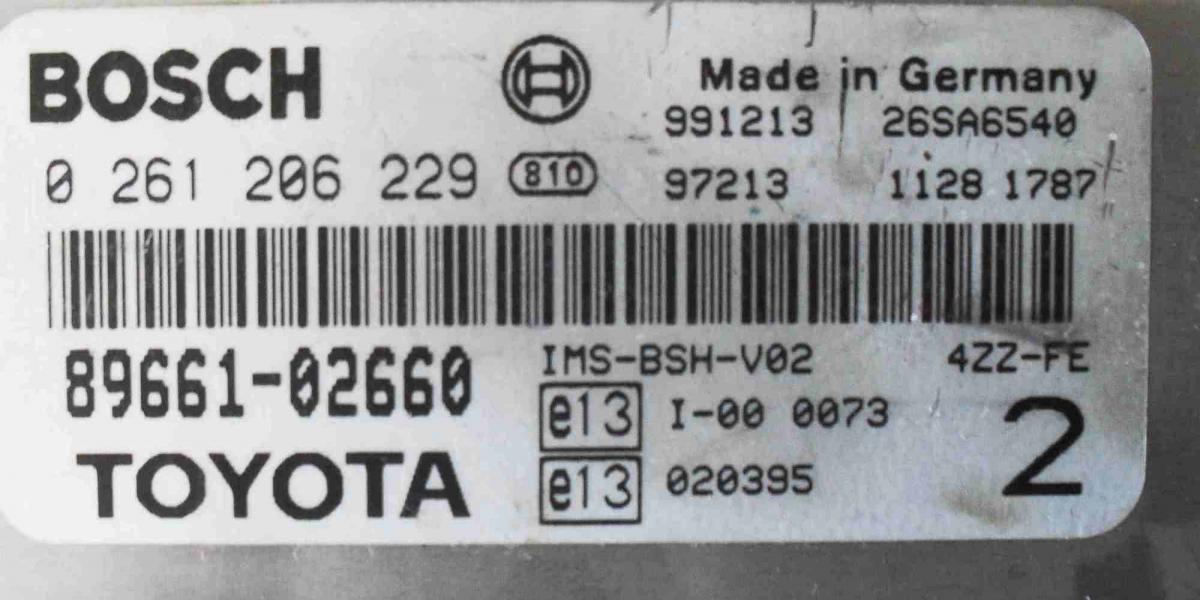

На антенне усилитель,ключи 4С в моторном bosch в 24с02.,дамп танго принимает,видно 3 ключа.
Ключ рабочий,читается,соответствует прописанному в дампе.
По диагностике ошибка В2798 - ошибка коммуникации.
Конечно,проверены питания и массы,концевик наличия ключа в замке.
Накачка есть,длительная порядка 10 секунд,однако лампа иммо всегда моргает и не тухнет.
Реле бензонасоса не срабатывает,проводка проверена.,дополнительных блокировок и сигналок нет.
Посмотрите на дамп моторника,может что там покривилось,уже не знаю куда копать.

Массы проверены под нагрузкой,все в норме.Подозреваю все таки ECU возможно,"кулибыны" его затрупили.
Есть у кого такой дамп для сравнения?

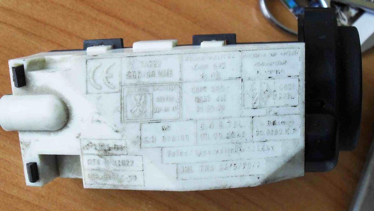

Может все же усилок? была похожая ситуация, мучались долго потом только методом тыка))) У нас он послать мог а принять не мог, (ну это как лично я понял ситуацию) и накачка была долгая и бешенная, маленький диодик весь гараж освещал
Ну вобще как-бы да , было-б проще подкинуть по очереди усилок , моторник , чтоб методом исключения быстрее выяснить источник неисправности , но это при условии что они есть в наличии , видимо нету . Ну и кстати осциллом не плохо-бы глянуть на разъёме усилка сигнальчик , а то мож действительно он ничего не шлёт в моторник , либо ответ не получает .

Вернулась таки машина,привезли с разборки ECU,однако ситуация не изменилась.Положил ключ,по прежнему при вставке ключа накачка долгая,бензонасос не срабатывает.Спустя полминуты ECU отключает главное реле,лампа иммо медленно могргает.
Усилок никак не могу найти,может кто подскажет,по какому номеру его заказывать (на разборках номер требуют,а какой я не знаю).
