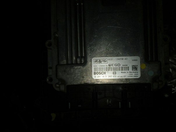

Всем Доброй ночи! Имеется автомобиль Land Rover Freelander 2.2 TD4 2007г., умер сервопривод управления турбиной, купили новую турбину, а в ней сервопривод работает в другую сторону. Можно ли в прошивке изменить управление??? Номер на сервоприводе 6NW009483. Завтра скину номер блока и оригинальный дамп. Может кто знает решение, выручайте..
Неужели никто не сталкивался с такой проблемой???? Вот оригинальный дамп и фото)

дамп не спасёт,закижите турбину по вину на лендровер,а не дешовое дерьмо на форд....
