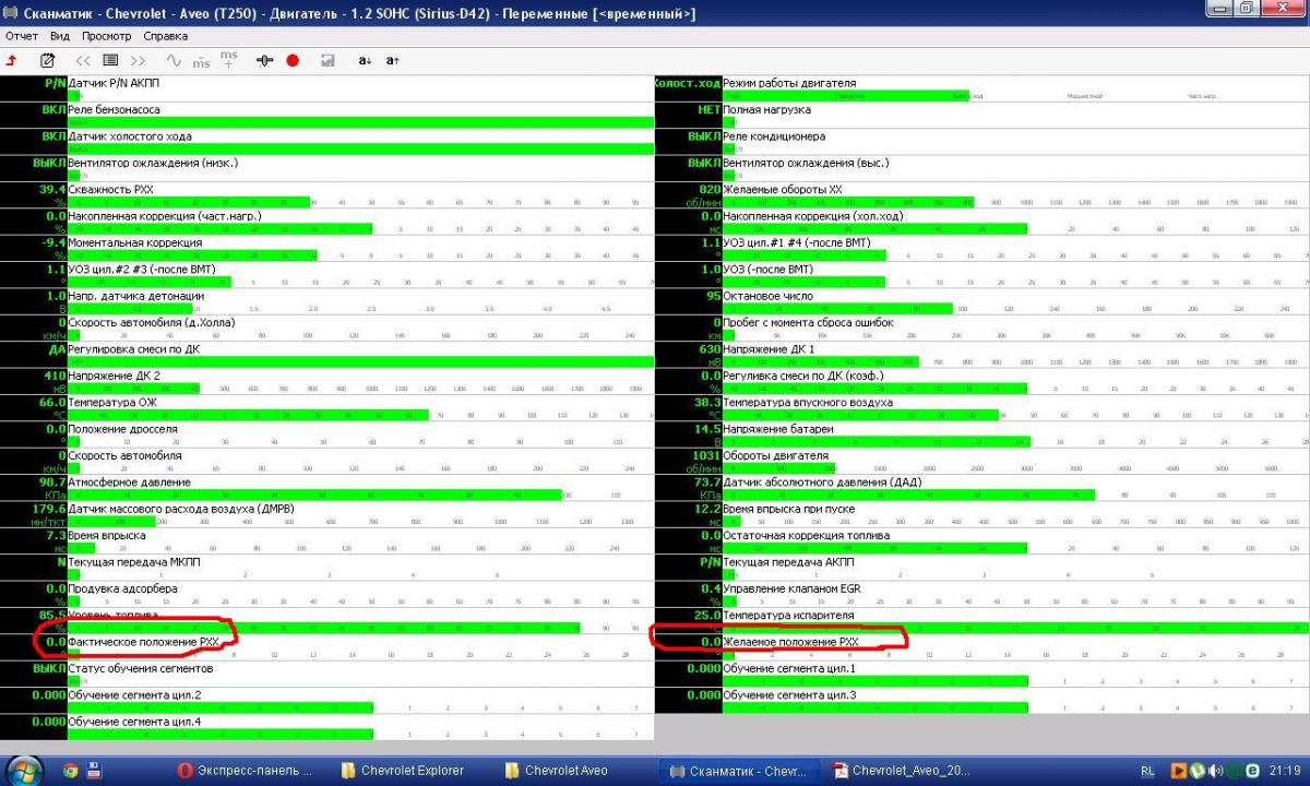

показания ДАД посмотри внимательней
Я вижу показания ДАД. Разряжение очень маленькое
А может наоборот , большое ?
Давление большое, никак не в районе 30 как должно быть. Трубки мало что дымом дул, пробовал и пережимать не помогает
сам дад проверяли ?
не внимательно прочел, вы уже написали, извиняюсь.
1. Давление во выпуске 75 кПа (подсосы воздуха отсутствуют, проверил дымогенератором)
Утро, видимо еще не проснулся.
Ну как сказать. . . просто при включенном зажигании он показывает реальное атмосферное давление + вакуумметром во впуске смотрел, данные совпадают

Вот отчет со Сканматика. Полез сливать бенз, попробую заменить на 95-й.

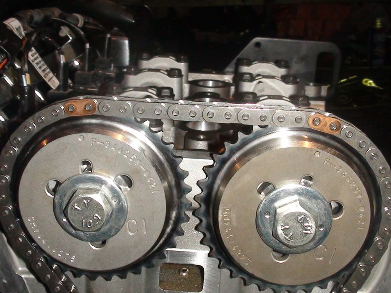

Проверь метки. На цепи есть тёмные звенья. Их нужно выставлять следующим образом, выставляем колено в ВМТ, нижнее меченное звено строго внизу на звезде колена, а два верхних тёмных меченных звена строго на против меток на звездочках ГРМ.
Действительно, оказались метки...Не на те метки смотрел когда проверял. Все наладилось , мотор шепчет ))))
