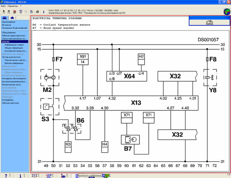

Опубликовано 13 ноября, 200916 г. comment_52703 День добрый. Подскажите пожалуйста, как правильно подключить ECU и Иммо на столе VW-LT-35_2.8CDI(Бразилия), номер ECU-2D0 906 019A (Bosch-0 281 010 588), иммо Temic-2В0953 257. Подключаю по схеме ESI[trоnic] на диагностику ECU не выходит, есть подозрение что ESI врет. Хотя ECU запитывается и при выключении зажигания выключает реле через 2 секунды. Авто стоит за 1500км. Местные говорят, что на машине ECU и Иммо на диагностику выходил. Причина обращения - двигатель работает 1сек. и глохнет, есть проблема или в ключах, или в иммо, или в синхре. Вот по этой схеме подключаюсь. X-13 ecu, Х-64 иммо, Х-91 диаг.колодка. Ссылка на комментарий https://www.auto-bk.ru/forum/topic/6056-vw-lt-35_28cdi%D0%B1%D1%80%D0%B0%D0%B7%D0%B8%D0%BB%D0%B8%D1%8F/ Поделиться на другие сайты Поделиться Поделиться сообщением
Опубликовано 14 ноября, 200916 г. Автор comment_52845 ESI BAD, Эльза GOOD! Иммо сдох, а я его убил в БУ и все дела. Для машины это не принципиально, стоит GPS сигнализация, инкассаторы однако! За предложенную помощь спасибо Изменено 14 ноября, 200916 г. пользователем S.T.A.L.K.E.R Ссылка на комментарий https://www.auto-bk.ru/forum/topic/6056-vw-lt-35_28cdi%D0%B1%D1%80%D0%B0%D0%B7%D0%B8%D0%BB%D0%B8%D1%8F/#findComment-52845 Поделиться на другие сайты Поделиться Поделиться сообщением
