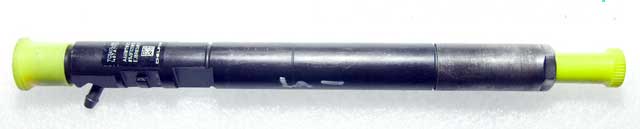

моторный делфи, форсунки пьезо
есть у пьезо форсунок полярность или нет

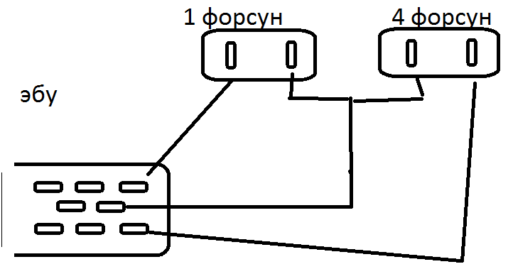

притащили авто после неудачного ремонта проводки форсунок. да еще и судя по состоянию подкопотного, был маленький пожар или неизвестно чего, но все штекера свечей расплавлены, провода форсунок в кембриках
в моторном один ключ управления форсунки, с оба канала инвертора питания (1и4, 3и3), все это поменял, пришла пора ставить на авто, проверял проводку, а питание на первой форсунке на одном пине, на второй на другом. проводку делал сам хозяин, по этому как там было неизвестно.
да и вообще, на что лучше обратить внимания у таких систем.

какое сопротивление у форс?
Пьезо инжектора управляются импульсами переменной полярности....
Подал плюс- открылась....минус- закрылась...

не могу с уверенностью сказать что сожгло, но после ремонта проводки у форсунок, выгорел инвертер, и на 1,4 форсу, и на 2,3 . и один ключ на форсунку.
с каких соображений там пьезо? померяйте сопротивление форсунок
Опубликовано (изменено)
Там DELPHI пьезо....прозвони контакты пьеоэлемента на масу.
Предел измерения цешки на 20МоМ, если звониться- замена(по сервис-мануалу), либо разбирать и "чистить" .
На разъеме форсунки не должно быть доп. массы. Иначе ЭБУ с ума сходить начинает.
Такое там...
Изменено пользователем lis@a
Такое там...

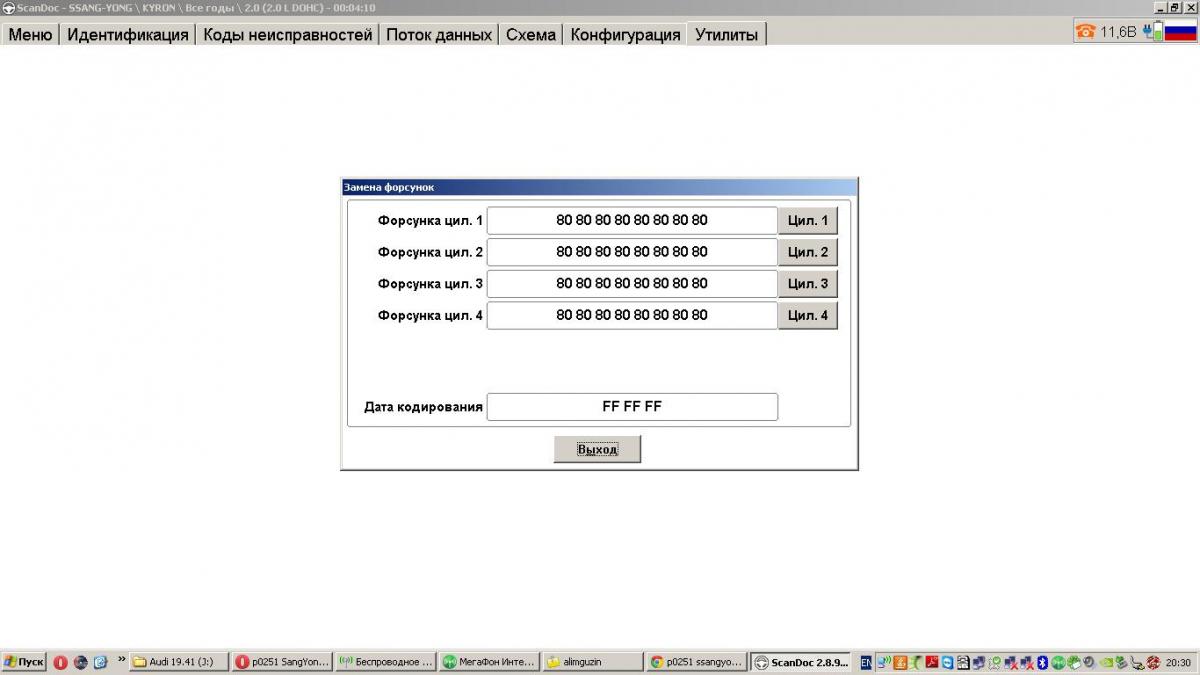

C чего вы взяли что там пьезо? Обычные Delpfi-форсунки или евро-3, или евро-4. И в одном и во втором случае ремонт возможен с присвоение кодов C2I и C3I соответственно.
если обратка простая на шланчиках то обычные форсы, если обратка собрана на резьбовые соединения то пьеза, так как пьезе нужен подпор давления. Простые должны стоять.

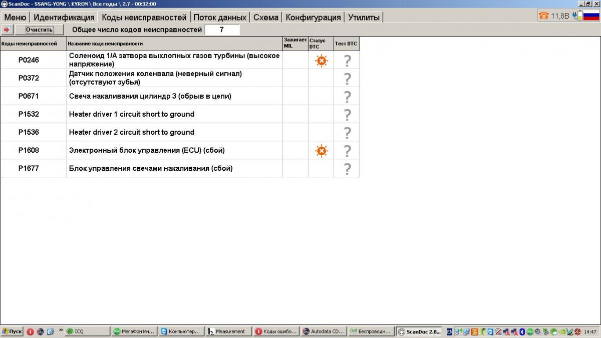

в названии темы ошибся, он 2 л 4 цил
авто не заводиться в покое
p0671
p1608
p1677
после попытки запуска на эфире скин ниже.
при прокрутке давление 400 бар, обороты видит
с дизелями опыта очень мало, тем более в таком состоянии похоже придется помучатся

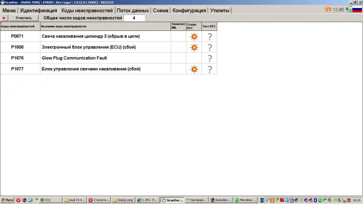

дело в том что все началось с того что хозяин делал проводку форсунок, потому как все расплавилось. после него выгорел моторный эбу.
да и попадались подобные авто с непостоянной ошибкой по распредвалу, они заводились.
без дпрв выскакивает p0341 дпрв ошибка синхронизации
смушает p1608 эбу сбой
Изменено пользователем s_h_e_f

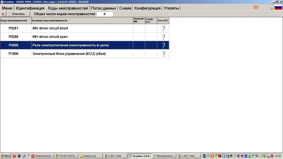

дальше больше. теперь новый букет ошибок, и сейчас заметил что при скидывании акб стираются форсунки, когда это началось не заметил.
