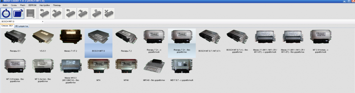

Вот картинка некоторых эбу,смотри на че похожа!

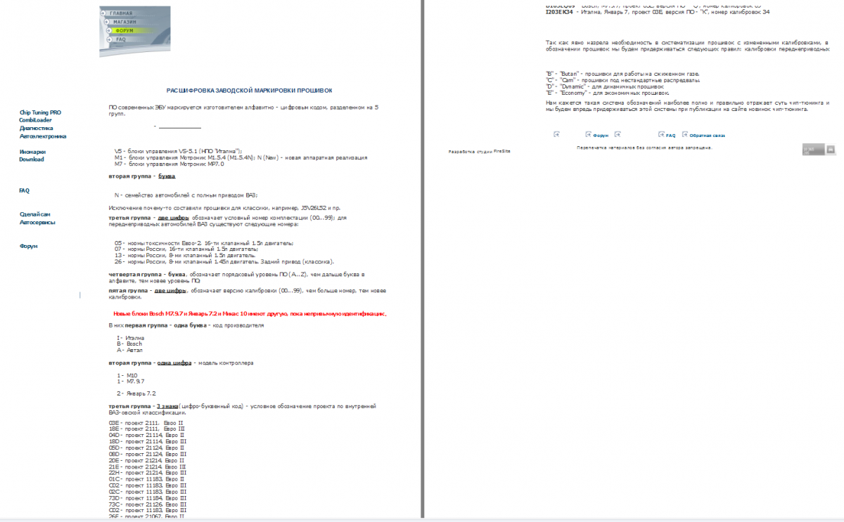

А вот инфа по проивкам:
