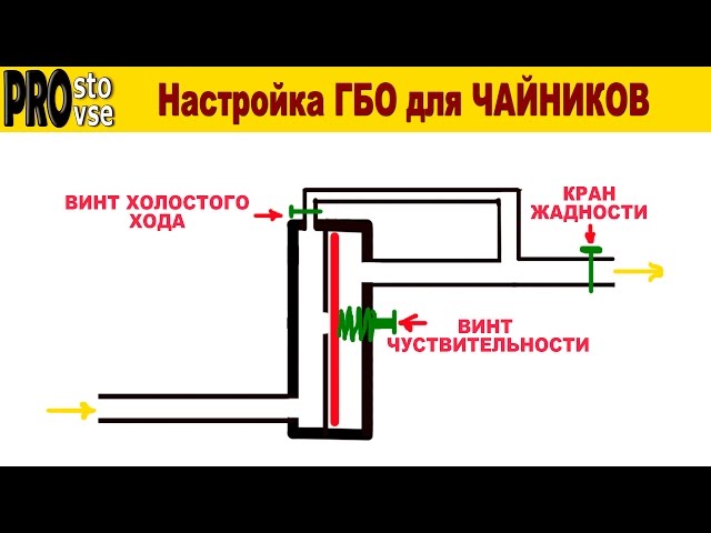

звоню знакомому  газовщику -выпытываю  страшную тайну _вместо 40 льют 28, а там смесь из пропана ,метана ,бутана -вот такое кроилово ведет к попадалову .
рассматривая типы редукторов натолкнулся  -на слово " краник жадности "-видимо уже давно скручен и мои настройки пошли пофигу,
вопрос и зачем  ставить гбо ,если проверить сколько тебе отпустили не узнать .
