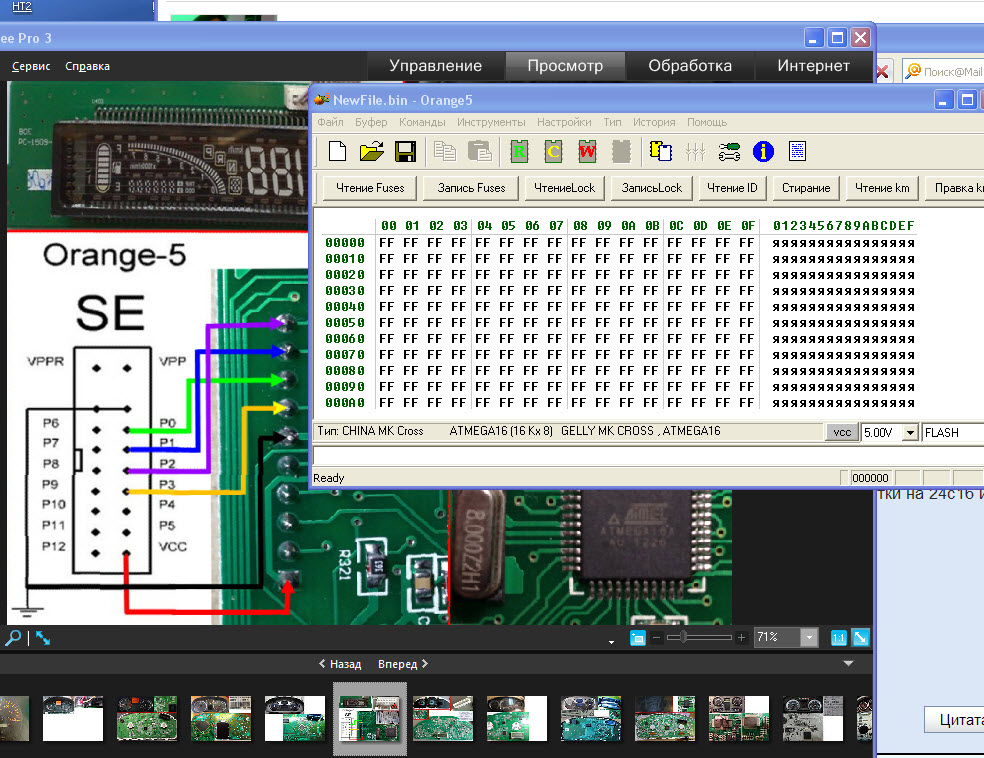

Опубликовано 2 мая, 201511 г. Автор comment_785176 Слегка покурив тему за 2013г понял там с фьюзами проблема. вчера делал, не закрытая В смысле мотнул? Или прочел. И может а разных вещах говорим. Есть щитки на 24с16 и есть на atmega 16a. Кто-то еще делал эти приборки без обманки? Ссылка на комментарий https://www.auto-bk.ru/forum/topic/60870-geely-mk-cross-15-atmega/#findComment-785176 Поделиться на другие сайты Поделиться Поделиться сообщением

Опубликовано 2 мая, 201511 г. comment_785239 А можно на дампик atmega 16a взглянуть? Читал еепром или флеш тоже. Можно в личку. Ссылка на комментарий https://www.auto-bk.ru/forum/topic/60870-geely-mk-cross-15-atmega/#findComment-785239 Поделиться на другие сайты Поделиться Поделиться сообщением
Опубликовано 2 мая, 201511 г. comment_785242 Слегка покурив тему за 2013г понял там с фьюзами проблема. В смысле мотнул? Или прочел. И может а разных вещах говорим. Есть щитки на 24с16 и есть на atmega 16a. Кто-то еще делал эти приборки без обманки? Какие еще нафиг обманки и фьюзы? Там делов на пару минут с пайкой... Изменено 2 мая, 201511 г. пользователем goga Ссылка на комментарий https://www.auto-bk.ru/forum/topic/60870-geely-mk-cross-15-atmega/#findComment-785242 Поделиться на другие сайты Поделиться Поделиться сообщением

Опубликовано 2 мая, 201511 г. Автор comment_785286 между прочёл и мотнул большая разница? 24с16 бывают закрытыми? Так я не говорю про 24с16 . Разница между прочесть и записать в данном случае есть.goga спасибо за наводку, заставило посильней покопаться в нете, все понял. Orange 5 с твоими кальками это здорово конечно. Изменено 2 мая, 201511 г. пользователем Ильшатыч Ссылка на комментарий https://www.auto-bk.ru/forum/topic/60870-geely-mk-cross-15-atmega/#findComment-785286 Поделиться на другие сайты Поделиться Поделиться сообщением
Опубликовано 15 февраля, 20179 г. comment_1028164 Какие еще нафиг обманки и фьюзы? Там делов на пару минут с пайкой... Да и паять собственно не надо. С обратной стороны платы "папки" торчат. Дольше разбирать в первый раз)) Ссылка на комментарий https://www.auto-bk.ru/forum/topic/60870-geely-mk-cross-15-atmega/#findComment-1028164 Поделиться на другие сайты Поделиться Поделиться сообщением
