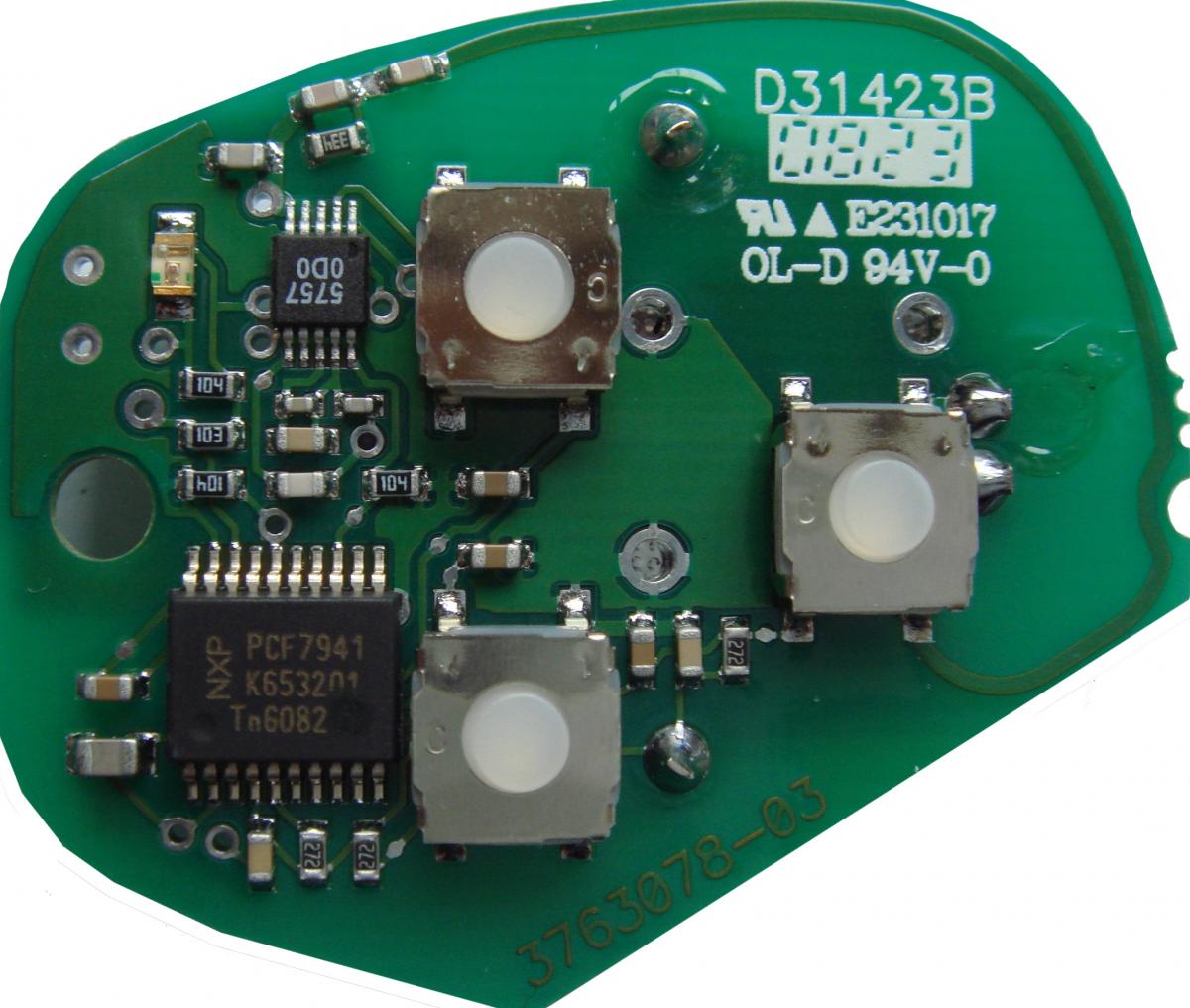

да на разбор надо заехать там спросить.еще вопрос где на брелке стоит эпромка.если к примеру сдуть ее и новую впаять.можно будет в старый ключ новый код прописать.просто у нас брелок 1000-1500р стоит.
