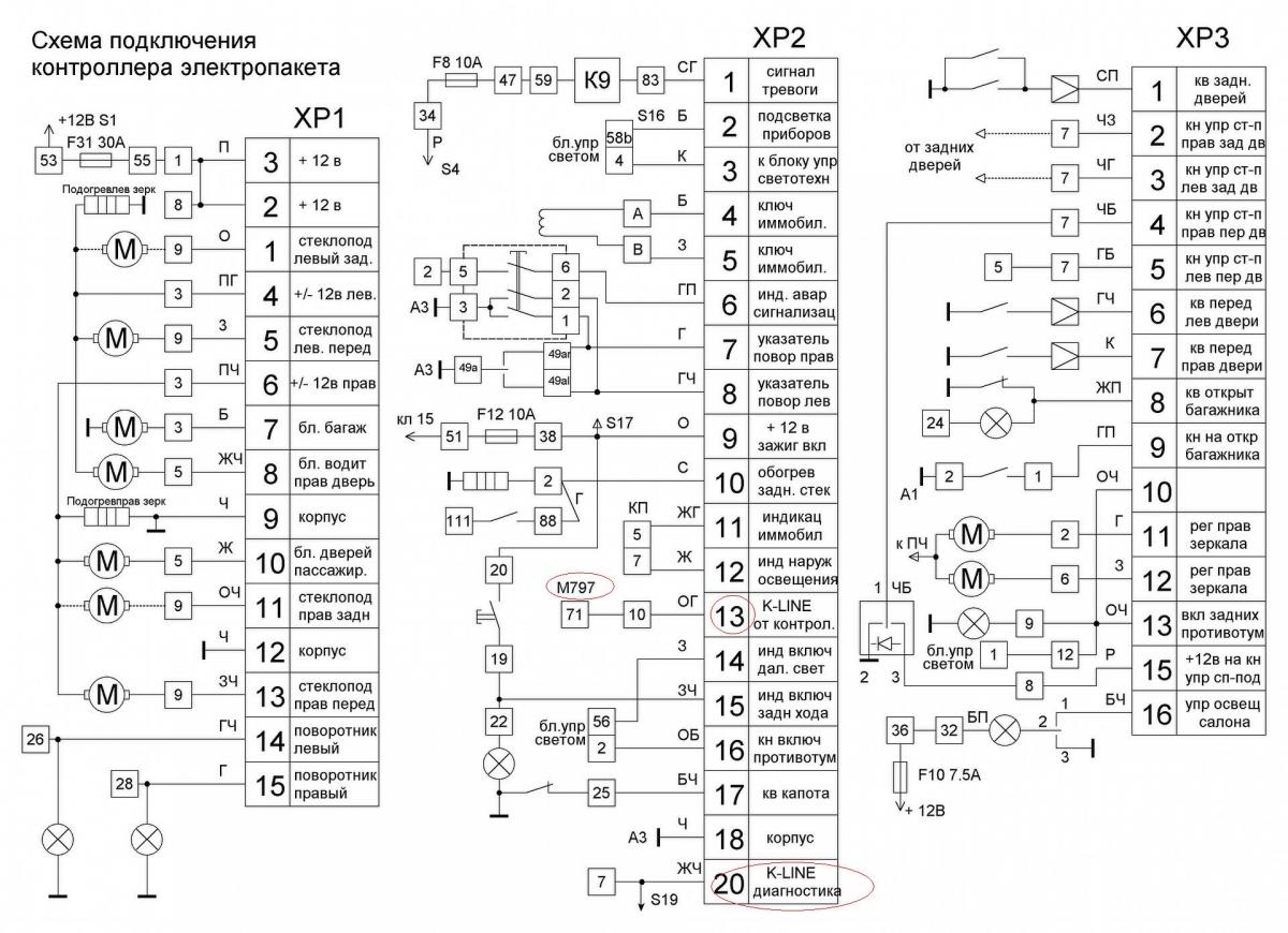

У него еще стоит нештатная сигналка.которая полностью к электропакету привязана.

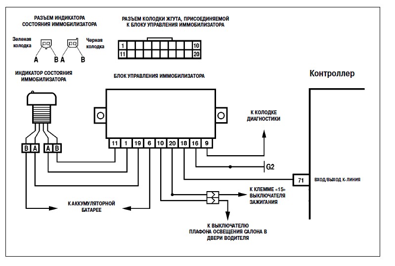

Эпром 109 от 124 мотора.я его всем ставлю проблем никогда небыло.порядка 15машин уже сделал.я думаю может просто апс 9и 18 от колодки отрезать и скрутить?что бы уже полностью от апски блок увести?
Здесь пишут , что нельзя. Стр. 1, внизу. Сам не пробывал, всегда чистый еепром прокатывал.

Сегодня чет не приехал.возьму наверно поэксперементирую,просто 18выход обрежу клинию от компа к иммо
Вы что-то невнимательно почитали, и я отвлекся, суббота, наверное.
На приоре 13 и 20 пин.
Изменено пользователем al-31f
Да все правильно.электропакет неохото трогать.попробую просто от иммо самого разьема к линию обрезать.мне точно узнать.а то гемор не охото получить.и как быть если чел захочет новый ключ прописать?
Всё проблема решена.пустил от реле провод на насос отдельно,работает.видать где то коротил.приехал сегодня насос полностью не качал.обнаружилось нет плюса.возможно где то реле от сигналки.
