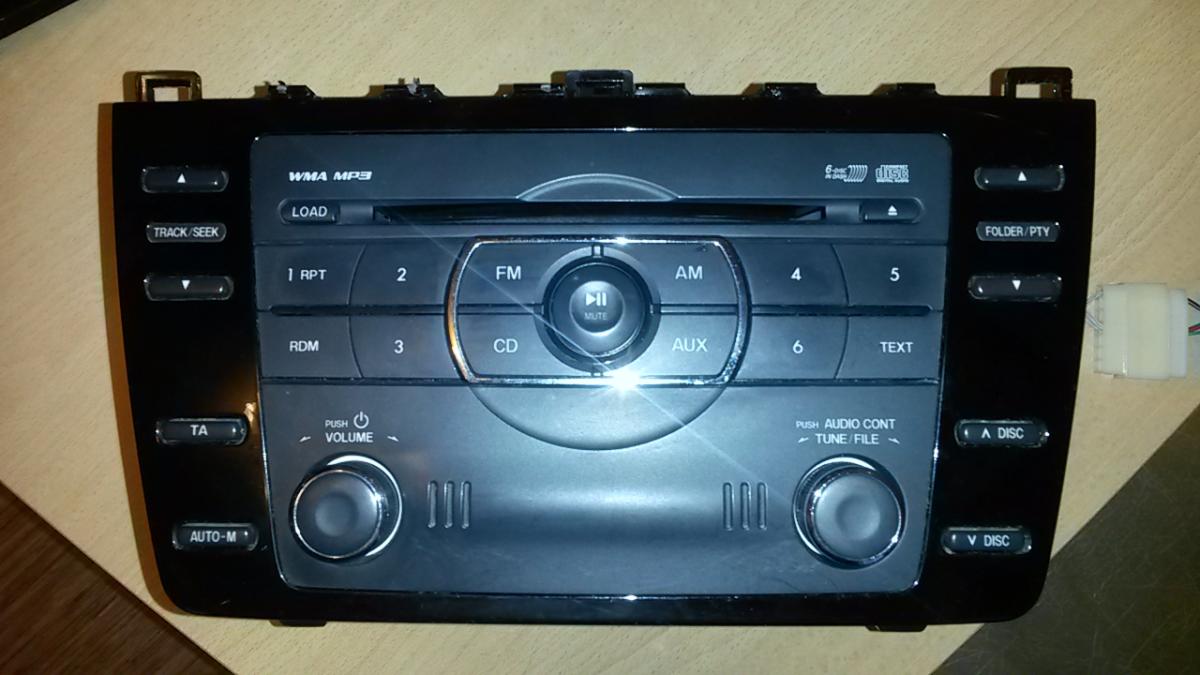

Опубликовано 5 мая, 201511 г. comment_786707 Добрый вечер, коллеги. История такая, клиент сказал, что все было после мойки. Когда мыли панель, возможно залили переднюю панель от магнитолы. И после включения зажигания магнитола заработала, выплюнула по одному все диски и выключилась. С тех пор больше не включалась. Распиновку нашел, подключаю ее на столе, реакции ноль. Ну и дисплея на ней нет. Подскажите, может кто сталкивался с такой магнитолой? Лезть в аппаратную часть или она программно заблокировалась? Опыт с Nissan имел, но там он хоть код просил и еепром все решила. А здесь? Пните в нужном направлении... Ссылка на комментарий https://www.auto-bk.ru/forum/topic/60966-panasonic-cq-em4970vt-%D0%BE%D1%82-mazda-3/ Поделиться на другие сайты Поделиться Поделиться сообщением
Опубликовано 5 мая, 201511 г. comment_786715 после химии такое случается.если не поздно, мыть ее. Ссылка на комментарий https://www.auto-bk.ru/forum/topic/60966-panasonic-cq-em4970vt-%D0%BE%D1%82-mazda-3/#findComment-786715 Поделиться на другие сайты Поделиться Поделиться сообщением
Опубликовано 5 мая, 201511 г. Автор comment_786718 Значит сейчас полезу разбирать... Ссылка на комментарий https://www.auto-bk.ru/forum/topic/60966-panasonic-cq-em4970vt-%D0%BE%D1%82-mazda-3/#findComment-786718 Поделиться на другие сайты Поделиться Поделиться сообщением

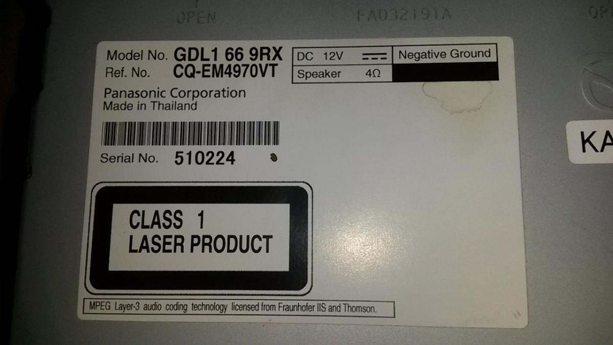

Опубликовано 5 мая, 201511 г. comment_786734 это майфун от мазда 6 Ссылка на комментарий https://www.auto-bk.ru/forum/topic/60966-panasonic-cq-em4970vt-%D0%BE%D1%82-mazda-3/#findComment-786734 Поделиться на другие сайты Поделиться Поделиться сообщением
Опубликовано 5 мая, 201511 г. Автор comment_786736 это майфун от мазда 6 Я по каталогам тоже это читал и распиновку оттуда брал, но клиент зуб дает, что от Mazda 3 2007 года) Ссылка на комментарий https://www.auto-bk.ru/forum/topic/60966-panasonic-cq-em4970vt-%D0%BE%D1%82-mazda-3/#findComment-786736 Поделиться на другие сайты Поделиться Поделиться сообщением
Опубликовано 5 мая, 201511 г. comment_786739 на мазда 3 такие не стоят, походу клиент мутный и мафон с другой тачки, какой напор воды нужен штоб залитьева? Ссылка на комментарий https://www.auto-bk.ru/forum/topic/60966-panasonic-cq-em4970vt-%D0%BE%D1%82-mazda-3/#findComment-786739 Поделиться на другие сайты Поделиться Поделиться сообщением
Опубликовано 5 мая, 201511 г. Автор comment_786744 на мазда 3 такие не стоят, походу клиент мутный и мафон с другой тачки, какой напор воды нужен штоб залитьева? Да ну если четно, друг, мне все равно с какого авто данная магнитола, вопрос стоял в программной блокировке или все-таки в аппаратной проблеме... Сейчас разобрал, оба шлейфа между передней панелью и самой магнитолой окислены, значит скорее всего Дмитрий был прав... Ссылка на комментарий https://www.auto-bk.ru/forum/topic/60966-panasonic-cq-em4970vt-%D0%BE%D1%82-mazda-3/#findComment-786744 Поделиться на другие сайты Поделиться Поделиться сообщением
Опубликовано 5 мая, 201511 г. comment_786749 на переднюю панель попадает влага, но это ни за один раз, а со временем, промой расствором пропаяй посмотрим Ссылка на комментарий https://www.auto-bk.ru/forum/topic/60966-panasonic-cq-em4970vt-%D0%BE%D1%82-mazda-3/#findComment-786749 Поделиться на другие сайты Поделиться Поделиться сообщением
Опубликовано 5 мая, 201511 г. Автор comment_786757 Ха, на передней панельке наклейка, что она сделана 27.05.2010))))) А авто 2007 года по рассказу клиентоса, еще и тройка))))) Да ну паять там нечего вроде, шлейфы в порядок привел, сейчас полезу в саму плату, думаю, там по питанию есть вопросы... Она вообще не реагирует на питание... Ссылка на комментарий https://www.auto-bk.ru/forum/topic/60966-panasonic-cq-em4970vt-%D0%BE%D1%82-mazda-3/#findComment-786757 Поделиться на другие сайты Поделиться Поделиться сообщением
