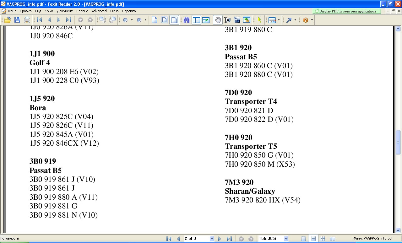

Опубликовано 16 ноября, 200916 г. comment_53263 Делал пододные VAGPROGом. Но надо знать номер панели. На пример, вот такие. Изменено 17 ноября, 200916 г. пользователем Slavik k Ссылка на комментарий https://www.auto-bk.ru/forum/topic/6101-wv-t4-t5/#findComment-53263 Поделиться на другие сайты Поделиться Поделиться сообщением

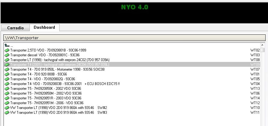

Опубликовано 18 ноября, 200916 г. comment_53632 Типа такой проги тебе поможет. VDO407R.rar Ссылка на комментарий https://www.auto-bk.ru/forum/topic/6101-wv-t4-t5/#findComment-53632 Поделиться на другие сайты Поделиться Поделиться сообщением

Опубликовано 31 марта, 201016 г. comment_79586 Типа такой проги тебе поможет. на нёё регистрацию надо Ссылка на комментарий https://www.auto-bk.ru/forum/topic/6101-wv-t4-t5/#findComment-79586 Поделиться на другие сайты Поделиться Поделиться сообщением
