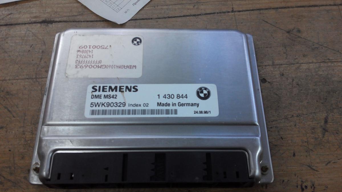

BMW E39 535i проверить прошивку на оригинальность
авто BMW E39 535i
блок SIEMENS
DME MS42
5WK90329
HW: 1430844
SW: D601
VIN nr.: WBADM41060GM00693

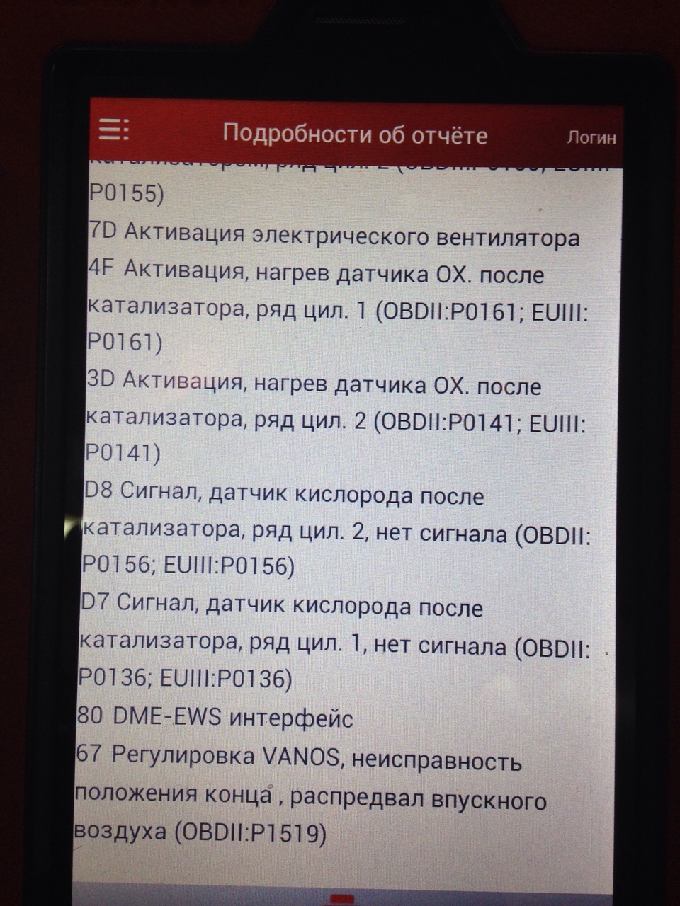

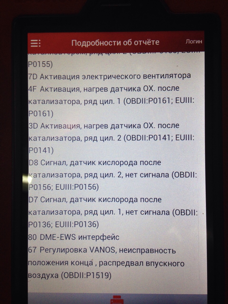

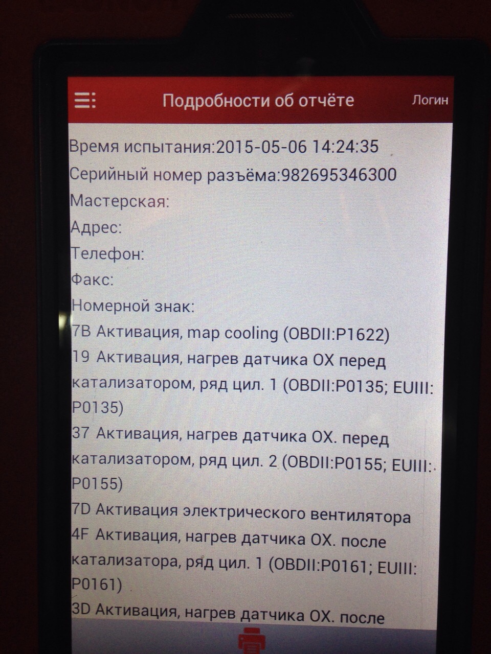

вопрос: правильная ли прошивка фулл(29F400) и если правильная, от куда ошибка 0601, кроме нее изначально были ошибки на фото с лаунча(прислал клиент)
обе прошивки сток(по крайней мере это то, что было в блоке )
фото блока и ошибки присланые самим клиентом

Перед чипом надо было машину сделать .
Особенно последняя ошибка .
