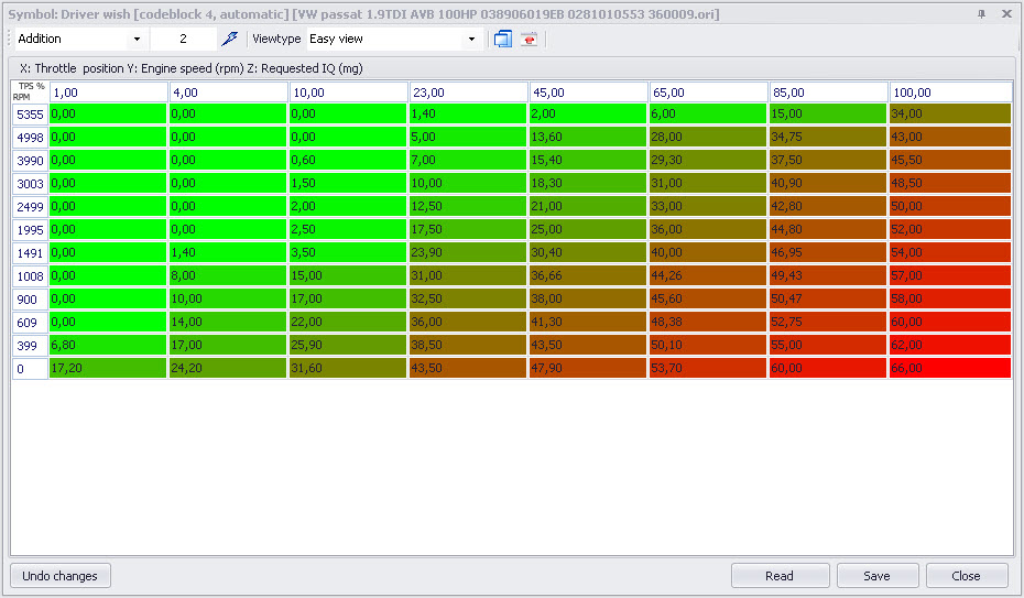

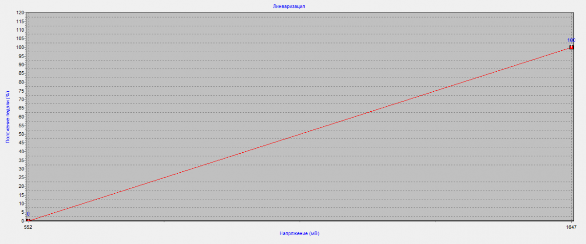

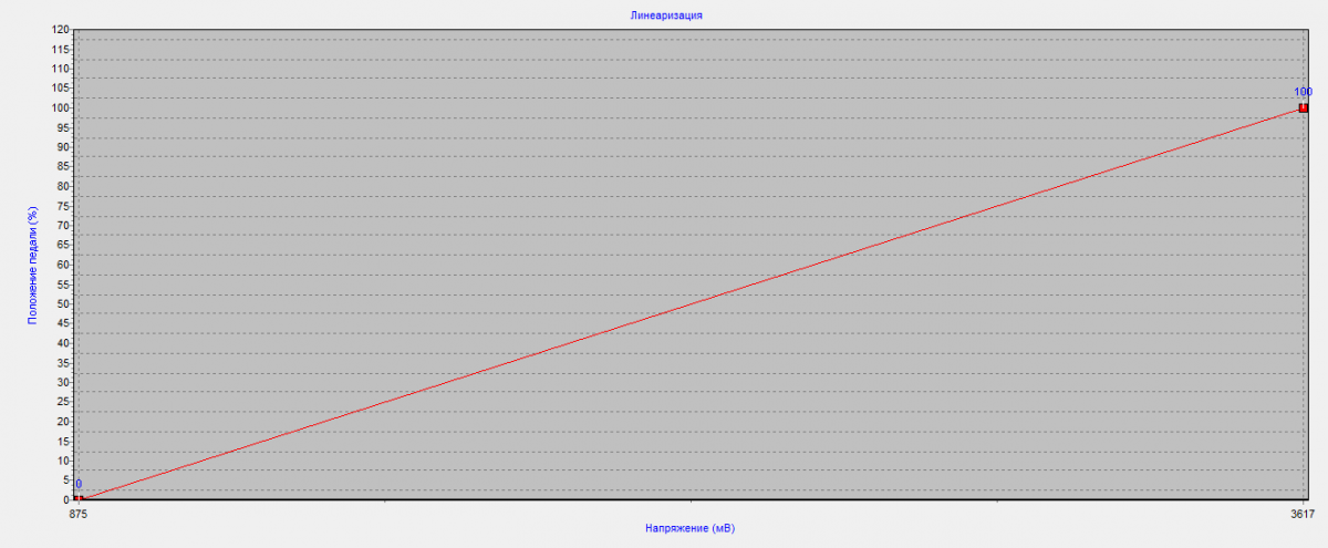

Опубликовано 13 мая, 201510 г. comment_789718 Зачем вводить в заблуждение, читайте букварь (автомобильный) или прошивки посмотрите. -Р1639 неверный сигнал датчика положения педали акселератора 1\2 G79+G185 Ссылка на комментарий https://www.auto-bk.ru/forum/topic/61138-wv-passat-b5-19-tdi-avb-2001-%D0%B3%D0%BE%D0%B4/#findComment-789718 Поделиться на другие сайты Поделиться Поделиться сообщением
Опубликовано 13 мая, 201510 г. comment_789729 Зачем вводить в заблуждение, читайте букварь (автомобильный) или прошивки посмотрите. -Р1639 неверный сигнал датчика положения педали акселератора 1\2 G79+G185 Что за автомобильный букварь?То, что на графиках можно увидеть в 62 гр в графическом режиме для бензомоторов. В прошивку гляжу и что там? Ссылка на комментарий https://www.auto-bk.ru/forum/topic/61138-wv-passat-b5-19-tdi-avb-2001-%D0%B3%D0%BE%D0%B4/#findComment-789729 Поделиться на другие сайты Поделиться Поделиться сообщением
