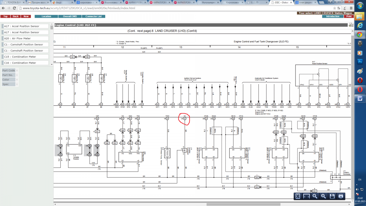

 чето замкнули и предохранитель пшикнул и полмашины ( полмоторника ) неработают .Проходил такое после того как на ней снимали стартер ( а он под впускным коллектором ).
Изменено пользователем masterVito
вот и я тоже думаю ,что что то замкнули, но как найти что при исправных всех предохранителях.
что то мне подсказывает что каза на линии +5в питания датчиков!
отпишись только по результатам!
+ 5V на датчике расходометра воздуха есть, +12в на катушках зажигания есть, с акселератора кпп ( разъем на коробке) сигналы на блок ECU приходят +12В при переключении положения кпп.
Изменено пользователем nokia
отрубать все с чем не связывается.
кто то грузонул шину
И я того же мнения. Отрубайте по очереди.
А на практике, было такое, с рексом 330. Аккум был разряжен в 0 и его зарядили в обратную сторону)))
проверил питание на расходометре, на нем +12В. На блоке ECU при включенном зажигании нагреваются большая микруха TDFP01 0106, микруха поменьше 7G08 SE655 ивозле них два мощных транзистора
если большой проц греется  тогда все....!
Неисправность обнаружена. По 23 наге разъема А блока ECU КЗ. Пробежался по цепи и оказалось что датчик распредвала коратит на массу, его отключили и все появилось. Сейчас его меняем, снимаем, смотрим на него. Возможно кривые руки мотариста его загондолили.
