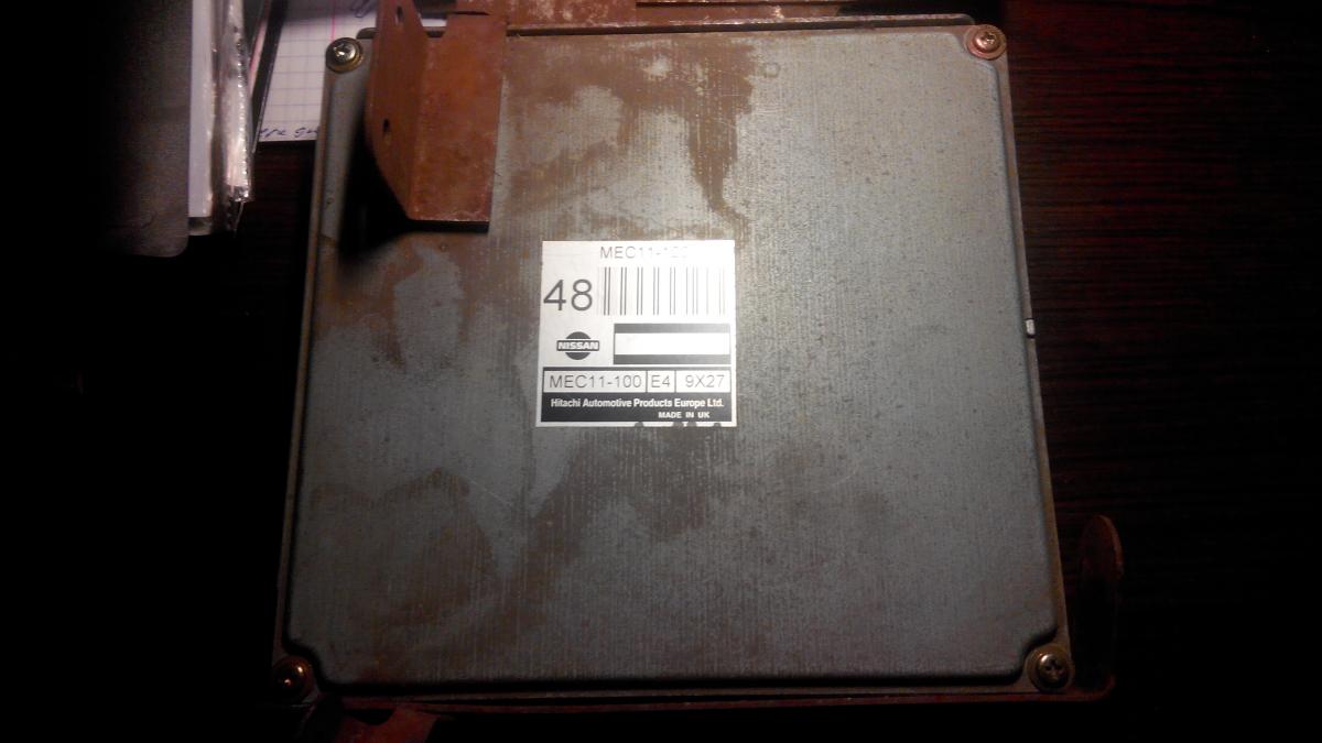

Опубликовано 16 мая, 201511 г. comment_791117 Здравствуйте. Проблема в следующем. (со слов хозяина). Вечером машину поставили а утром уже не завелась. Чек не горит при включении зажигания, а лампа иммо горит постоянно. На диагностику выходят только ABS и подушки, ни двигатель, ни противоугонная система не выходят. VIN SJNFEAP11U0426632/ Нужно распиновка блока управления и иммо. На ECU написанно MEC11-100 E4 9X27/ Ссылка на комментарий https://www.auto-bk.ru/forum/topic/61255-nissan-primera-p11-144-1999-%D0%B3%D0%BE%D0%B4-%D1%80%D0%B5%D1%81%D1%82%D0%B0%D0%B9%D0%BB%D0%B8%D0%BD%D0%B3-%D0%BD%D0%B5-%D0%B3%D0%BE%D1%80%D0%B8%D1%82-%D1%87%D0%B5%D0%BA/ Поделиться на другие сайты Поделиться Поделиться сообщением

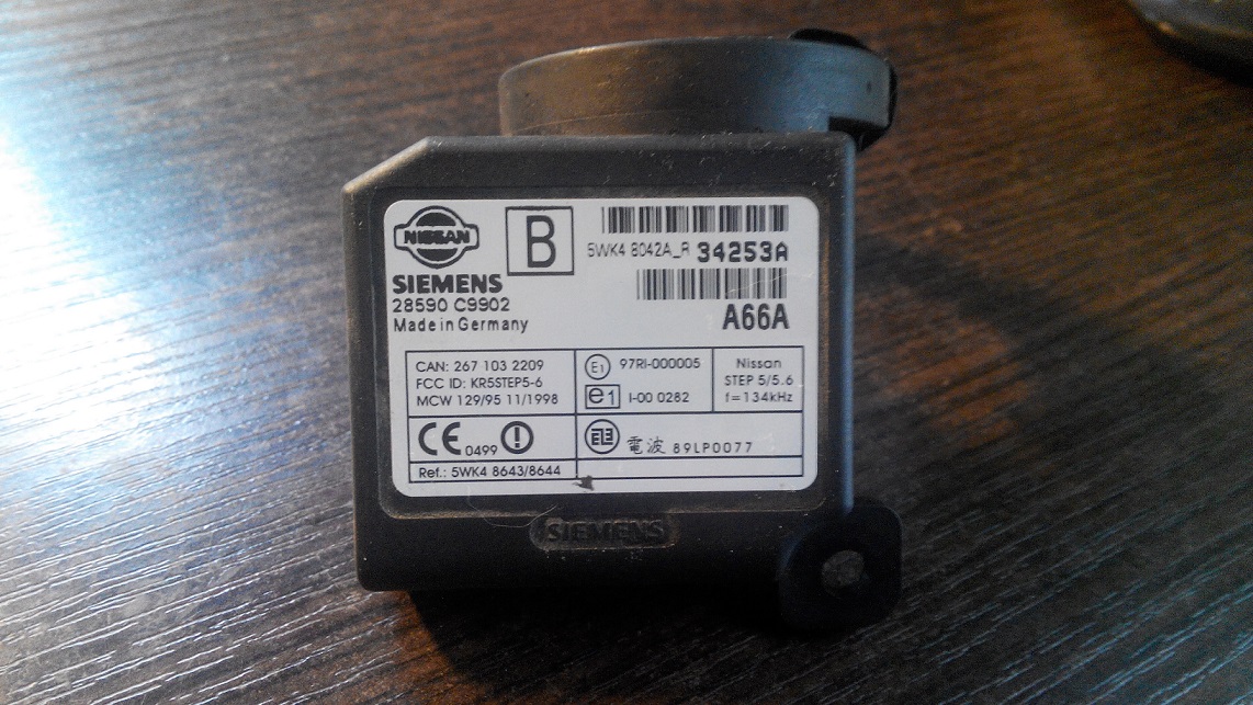

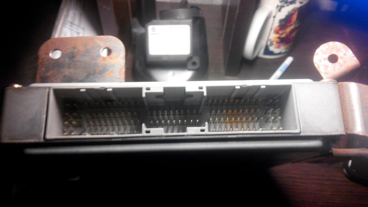

Опубликовано 17 мая, 201511 г. Автор comment_791249 Фото ECU и иммо Ссылка на комментарий https://www.auto-bk.ru/forum/topic/61255-nissan-primera-p11-144-1999-%D0%B3%D0%BE%D0%B4-%D1%80%D0%B5%D1%81%D1%82%D0%B0%D0%B9%D0%BB%D0%B8%D0%BD%D0%B3-%D0%BD%D0%B5-%D0%B3%D0%BE%D1%80%D0%B8%D1%82-%D1%87%D0%B5%D0%BA/#findComment-791249 Поделиться на другие сайты Поделиться Поделиться сообщением

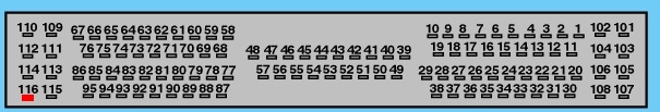

Опубликовано 17 мая, 201511 г. comment_791528 ЭБУ 67 акум 48 масса 43 замок зажигания 41 замок зажигания сигнал запуска 57 масса 110 112 Реле системы управления двигателем 116 иммо Ссылка на комментарий https://www.auto-bk.ru/forum/topic/61255-nissan-primera-p11-144-1999-%D0%B3%D0%BE%D0%B4-%D1%80%D0%B5%D1%81%D1%82%D0%B0%D0%B9%D0%BB%D0%B8%D0%BD%D0%B3-%D0%BD%D0%B5-%D0%B3%D0%BE%D1%80%D0%B8%D1%82-%D1%87%D0%B5%D0%BA/#findComment-791528 Поделиться на другие сайты Поделиться Поделиться сообщением
Опубликовано 18 мая, 201511 г. Автор comment_791722 Виталик 522 спасибо за распиновку. Проблема была в этом проводе 110 112 Реле системы управления двигателем обрыв под капотом. Тему можно закрывать. Фото разьема. Изменено 18 мая, 201511 г. пользователем мега Ссылка на комментарий https://www.auto-bk.ru/forum/topic/61255-nissan-primera-p11-144-1999-%D0%B3%D0%BE%D0%B4-%D1%80%D0%B5%D1%81%D1%82%D0%B0%D0%B9%D0%BB%D0%B8%D0%BD%D0%B3-%D0%BD%D0%B5-%D0%B3%D0%BE%D1%80%D0%B8%D1%82-%D1%87%D0%B5%D0%BA/#findComment-791722 Поделиться на другие сайты Поделиться Поделиться сообщением
