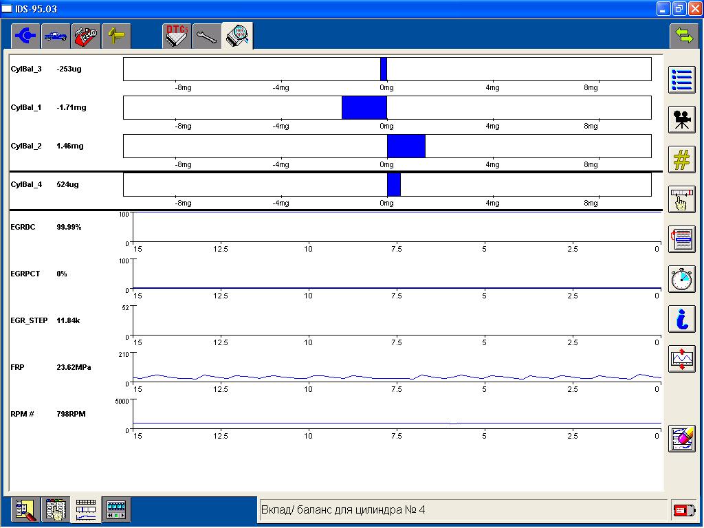

На Transit 2011,2.2 была проблема по EGR,закис. Снял ,почистил,смазал.EGR заработал. заодно обновил PCM.После обновления потребовалось запрограммировать насос и пилотный впрыск. Насос запрограммировал,а пилотный не проходит на стадии хх. код 42. Висит ошибка P167B-PCM.Дергается на хх т.к скачет давление в топливной. 19-30MPa.баланс форсунок вроде в норме. судя по диаграмме. Едет отлично,тяга тоже. Из-за чего скачет давление? Клапан на насосе подвисает ?
https://www.auto-bk.ru/forum/topic/61417-p167btransit-22/
Разобрался. Педаль сцепления не до конца подымалась .
