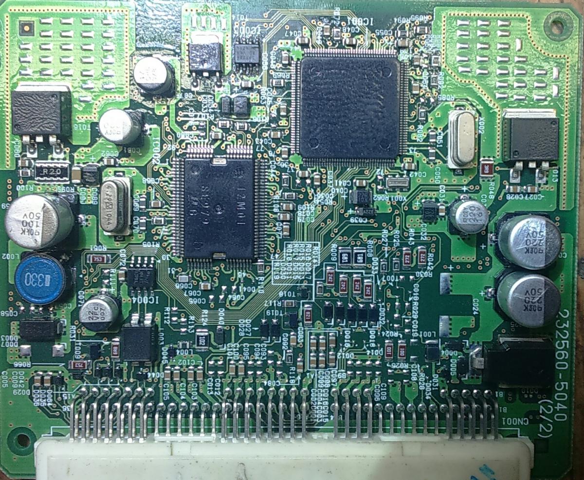

И еще один момент вензы были и с ид боксом, если смарт донора с ид боксом, работать система не будет. Выложите фотки родного и донора смарт блока.
Вот фото смартов
