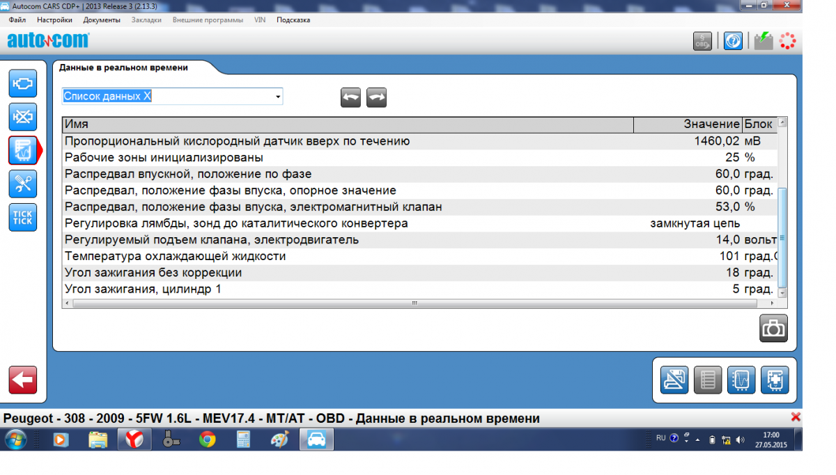

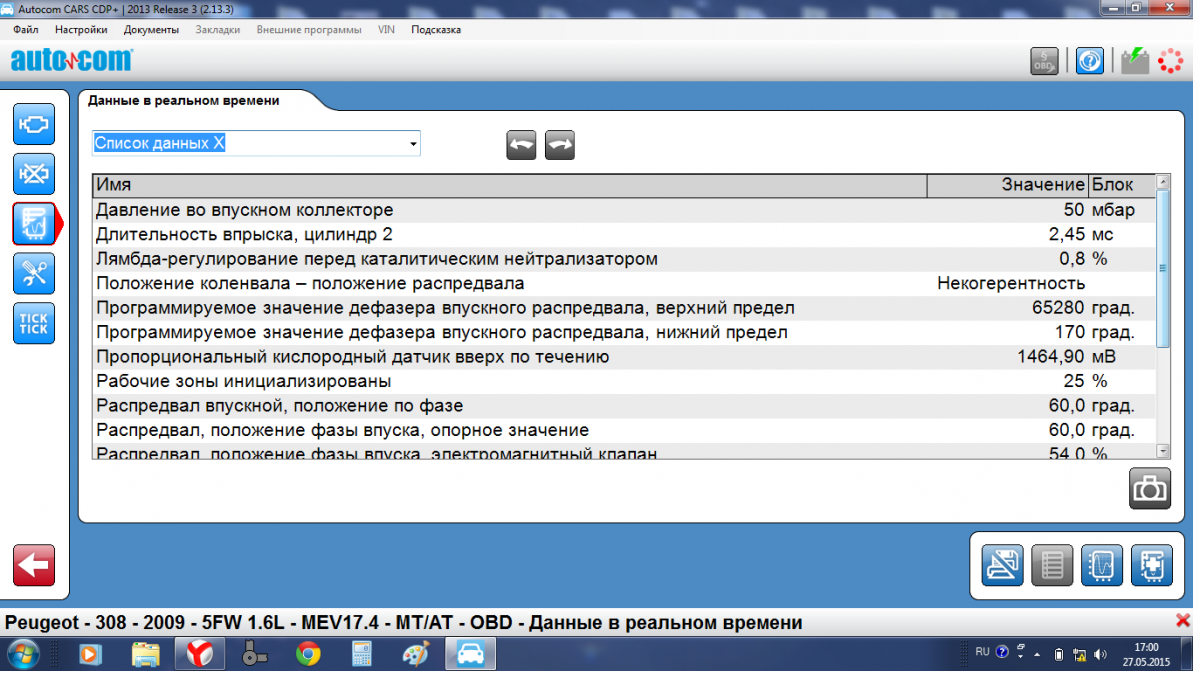

Двигатель EP6, пробег 104000 км, после замены цепи и фазовращателей, выходят ошибки  Р0011, Р11а4, Р11а9. В первый раз моторист собрал неправильно, ошибки выходили сразу после заводки. Затем выставил по меткам, но без кондукторов.  Ошибки сразу не проявились. Клиент приехал на след. день и говорит, что с утра на холодную завел машину и вот тут-то затроило, загорелся чек. Я на всякий случай перекинул клапана изменения фаз., не то. Смотрел автокомом как пежо 308, там есть параметр- положение коленвала и распредвала некогерентно.  Я понял так - несовпадение меток, вот снял параметры на прогретую машину, холостой ход
Кто-нибудь может подсказать правильные параметры впрыска и положения распредвала по фазе,  и можно ли сказать по этим параметрам, что неправильно стоят метки. А то моторист не хочет опять снимать крышку клапанов :tormoz: . Да, после появления этих ошибок мотор долго заводится и теряет мощность, видимо в аварийку входит.
