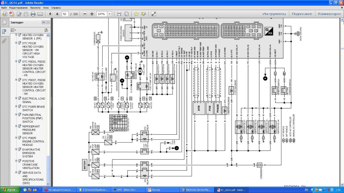

Вот ScreenHunter_01 May. 31 01.46.jpg кусок схемы , мож поможет

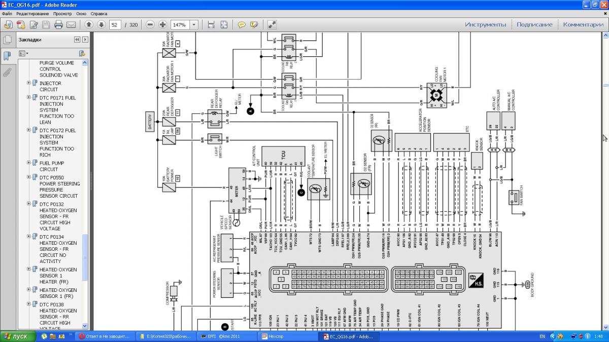

Ну и верхняя часть этого изображения до кучи ScreenHunter_02 May. 31 01.48.jpg
Спасибо.Надеялся что все таки не эбу.Такую же нашел на просторах инета
