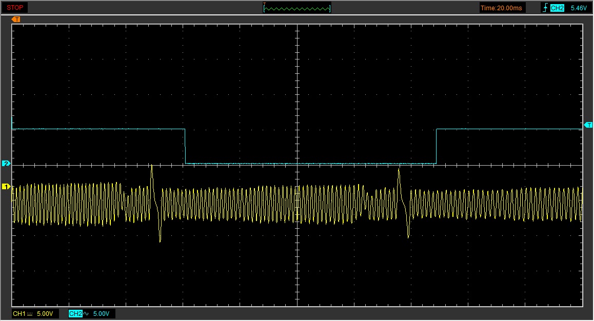

Опубликовано 1 июня, 201510 г. Автор comment_797381 Ещё один.Скажите,вы всем,кто к вам приедет снимаете и шлифуете коленвал? А по факту.Расскажите,плиз,с подробностями как и чем откручивали гайку шкива,чем и как стопорили,чем крутили и т.д. пригнали от моториста,со слов моториста,сняли колено не разбирая движка,с поддона высыпали,шлифанули ,собрали и началось. я посмотрел метки,в том числе верхнюю мёртвую точку(с помощью отвёртки), снял осциллограммы дпрв дпкв,сравнил с так называемыми эталонными и вроде бы всё совпадает, а запускаться не хочет (с подключенным дпкв) болт коленвала откручивали пистолетом. Изменено 1 июня, 201510 г. пользователем fredddik Ссылка на комментарий https://www.auto-bk.ru/forum/topic/61696-%D0%BE%D0%BF%D0%B5%D0%BB%D1%8C-%D0%B0%D1%81%D1%82%D1%80%D0%B0-g-2001-%D0%BC%D0%BE%D1%82%D0%BE%D1%80-z16xe-p0335-008/#findComment-797381 Поделиться на другие сайты Поделиться Поделиться сообщением

Опубликовано 1 июня, 201510 г. Автор comment_797393 А вы ещё раз посмотрите на ваше колено и образцовое.Всё совпадает или есть отличия? Отправляйте к мотористам и пусть устраняют свои косяки. в том то и дело что отличий нет,сигнал дпрв попадает на 6 зуб коленвала, как и на эталоне. единственно что мне не нравиться это просадка сигнала дпкв за 8 зубов до пропуска зуба! может это быть проблемой? замятый зуб? Изменено 1 июня, 201510 г. пользователем fredddik Ссылка на комментарий https://www.auto-bk.ru/forum/topic/61696-%D0%BE%D0%BF%D0%B5%D0%BB%D1%8C-%D0%B0%D1%81%D1%82%D1%80%D0%B0-g-2001-%D0%BC%D0%BE%D1%82%D0%BE%D1%80-z16xe-p0335-008/#findComment-797393 Поделиться на другие сайты Поделиться Поделиться сообщением

Опубликовано 2 июня, 201510 г. comment_797727 Задающий диск там жестянка которую очень легко погнуть, метки ГРМ на этом моторе не верхняя мёртвая точка, отличие на 1 зуб ГРМ. Скорее всего замяли задающий диск. Ссылка на комментарий https://www.auto-bk.ru/forum/topic/61696-%D0%BE%D0%BF%D0%B5%D0%BB%D1%8C-%D0%B0%D1%81%D1%82%D1%80%D0%B0-g-2001-%D0%BC%D0%BE%D1%82%D0%BE%D1%80-z16xe-p0335-008/#findComment-797727 Поделиться на другие сайты Поделиться Поделиться сообщением
Опубликовано 3 июня, 201510 г. comment_798147 Лучше синхронизация осцилом взять CKP и впускной коллектор через датчик давления. Ссылка на комментарий https://www.auto-bk.ru/forum/topic/61696-%D0%BE%D0%BF%D0%B5%D0%BB%D1%8C-%D0%B0%D1%81%D1%82%D1%80%D0%B0-g-2001-%D0%BC%D0%BE%D1%82%D0%BE%D1%80-z16xe-p0335-008/#findComment-798147 Поделиться на другие сайты Поделиться Поделиться сообщением
Опубликовано 6 июня, 201510 г. comment_799384 Задающий диск там жестянка которую очень легко погнуть, метки ГРМ на этом моторе не верхняя мёртвая точка, отличие на 1 зуб ГРМ. Скорее всего замяли задающий диск. Проходили подобное.Ребята с форда не нашли ничего лучше ,чем выкрутить датчик колена и стопорнуть само колено для замены ремня ГРМ (была АКПП).и прогнули диск генератора импульсов .получалось как бы два пропиленных зуба блок управы движком сходил с ума. Ссылка на комментарий https://www.auto-bk.ru/forum/topic/61696-%D0%BE%D0%BF%D0%B5%D0%BB%D1%8C-%D0%B0%D1%81%D1%82%D1%80%D0%B0-g-2001-%D0%BC%D0%BE%D1%82%D0%BE%D1%80-z16xe-p0335-008/#findComment-799384 Поделиться на другие сайты Поделиться Поделиться сообщением
