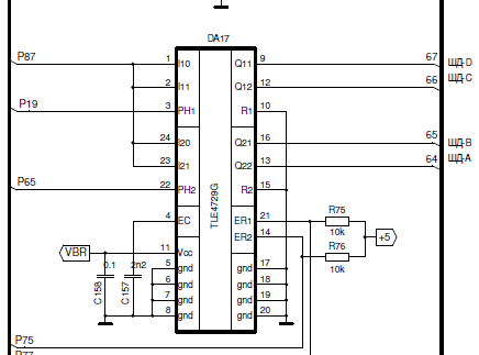

варистор поставлен, теперь надо разобраться почему неработает холостой ход на этом блоке
Проверь РХХ,прозвони проводку от рхх до блока,за работу рхх отвечает вот ентот драйверок.
