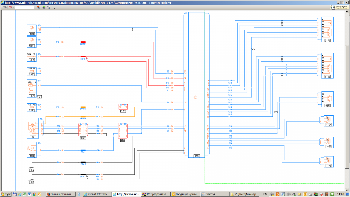

Опубликовано 3 июня, 201511 г. comment_798025 Ищется любая инфа (назначение датчиков,електросхема и т.д) по коробке DC4(пациент -Megane 3 c ошибками DTC17441C цепь2 электропривода муфты напряжение за пределами,DTC174611 сигнал2 элекропривода муфты замыкание на массу, нет R, D рывками).Где находится этот электропривод муфты?В гугле не забанен,буду рад любой помощи.Спасибо P.S эбу коробаса Continental. Ссылка на комментарий https://www.auto-bk.ru/forum/topic/61753-renault-dc4/ Поделиться на другие сайты Поделиться в Facebook Поделиться в X Поделиться в Pinterest Поделиться Поделиться сообщением

Опубликовано 21 июня, 201511 г. comment_804726 Parameter Value Title Scénic III JZ09 Registration number BA008CB VIN VF1JZ09BE44051135 Model Scénic III Model type JZ09 Date of manufacture 09 2010 Vehicle fabrication number D258483 Equipment level EA4 Additional to equipment level SAN913 Additional to Limited Edition SAN513 Paint code OV727 Seat trim CUIR06 Interior trim HARM04 Country of application of technical legislation TLFRAN Engine type K9K Engine type and suffix K9K837 Engine fabrication number D004650 Gearbox type DC4 Gearbox type and suffix DC4001 Gearbox fabrication number LFJ00C2 Type of transmission BV Number of gears 6 Air conditioning type. Normal air conditioning Axle type TR4X2 Fog lamps PROJAB Navigation assistance level 8 Other options 7 Rear bench seat SJAR Special protection SKTGRV Speedometer display KM Technical envelopes (See Oval Plate) CEE1 Tinted glass VATLAR Type of front seats 7 Type of radio 11 Type of remote door opening 6 Type of wing mirrors 11 Version JA715A110F5S Wheel rim type RALU16 Permanent link http://carinfo.kiev.ua/cars/vin/renault/vin_check?su=t2r1d82 Custom options Parameter Value SAFETY FUNCTION 2 WITHOUT INTERIOR IDENTIFICATION MODEL RANGE SHEET FRONT AND REAR FOOTWELL LIGHTS COMMERCIAL VERSION REAR HEADREST FULL HEIGHT ADJUSTMENT WITHOUT GRIT PROTECTION KIT MILD CLIMATE HARMONIE INTERIEURE 04 WITHOUT SUPPLEMENT FOR VERSION ADAPTATION CUIR NO 06 LEFT-HAND DRIVE LEATHER SEAT COVERING BUILT UP SPECIAL VEHICLE ORDER: WITHOUT SPECIAL VEHICLE ORDER WITHOUT ROLL BAR 16 ALUMINIUM WHEELS WITHOUT SPECIAL SERIES DEFINITION SUPPLEMENT WITHOUT BOSE FUNCTION FOG HEADLIGHTS MANUAL HEADLIGHT BEAM ADJUSTMENT SEAT WITH HEATING DOCUMENTATION PHASE 1 DOC PERIOD 2008 081 KW SPACE-SAVING SPARE WHEEL EURO 05 DEPOLLUTION STRICT OBD EXTENDED EUROPEAN ENVIRONMENTAL RESTRICTIONS 1 DIESEL WITHOUT FUEL CONVERSION M9 ENGINE LEVEL SOP02C - VSC2L 433 HANDS-FREE REAR BLIND NO1 NO PRODUCT FUNCTION LONG CHASSIS EQUIPMENT LEVEL EA4 DOOR MIRRORS 03 NAVIGATION AID 1 LEVEL 1 (NAV1G1) NO WHEEL DISC PROTECTOR ELECTRIC DOOR LOCKING REAR AND ONE-TOUCH ELECTRIC WINDOWS FR PASS MAP READING LIGHT NO EXTERIOR FUEL FILTER STANDARD SUSPENSION LIGHTS + AUTOMATIC WIPER FR AND REAR PROXIMITY RADAR 5 DOOR MPV X95 FAMILY STANDARD BODY SHELL ARCHITECTURE TECHNICAL LEGISLATIVE COUNTRY FRANCE WITHOUT HOT COUNTRIES AIR CONDITIONING CONTROL WITHOUT RAIN FORD AND RIVER KIT WITHOUT DUST PROTECTION KIT ASSISTED PARKING BRAKE ESP 2 PLACES 3EME RANGEE NO DISCHARGE LAMP FRONT SIDE AIRBAG WITH CURTAIN ATHERMAL SIDE AND REAR WINDOWS WITHOUT ANTI-THEFT DEVICE PANORAMIC SUNROOF K9K ENGINE WITHOUT HEADLIGHT WASHER WITHOUT DAYTIME RUNNING LIGHTS COUNTER UNITS IN KILOMETRES NO LUGGAGE RETAINING NET REAR SEAT VENT MAKE OF TYRES: STANDARD TYRE WITH SMOKING ACCESSORIES REGULATED AIR CONDITIONING INTERIOR CONSOLE WITH SLIDING STORAGE COMPARTMENT WITHOUT ROOF BAR CRUISE CONTROL WITHOUT SPORT SEATS WITHOUT WINDCHEATER NET BASIC STANDARD WHEEL RENAULT BRAND WITHOUT SUPPLEMENT TO SPORT PACK INSTRUMENT PANEL 04 WITHOUT LIGHT SPECIAL VEHICLE ORDER LEATHER STEERING WHEEL WITH REAR SEATS TYRE PRESSURE DETECTION WITH PARTICLE FILTER WITHOUT DECANTER FILTRE NO BOOT STORAGE 4X2 TRANSMISSION FRONT SEAT TYPE 07 PASSENGER COMPARTMENT HEAT REQUIREMENT 4 6-SPEED AUTOMATIC GEARBOX RADIO NO 05 WITHOUT SUPPLEMENT FOR DEFINITION / WITHOUT LIMITED SERIES BASIC CHASSIS мотор к9к, коробка 6ти ступка.. вообще конечно странно.. по расшифровке на 1.5 моторе должен стоять вариатор.. шестиступка должна стоять на 2х литровом.. пардон.. сплю с утра.. ДэЦэшка это робот с двойным сцеплением.. пакость редкостная.. по телефону лечить бесполезно.. Ссылка на комментарий https://www.auto-bk.ru/forum/topic/61753-renault-dc4/#findComment-804726 Поделиться на другие сайты Поделиться в Facebook Поделиться в X Поделиться в Pinterest Поделиться Поделиться сообщением
Опубликовано 21 июня, 201511 г. comment_804732 схемой не богаты? Ссылка на комментарий https://www.auto-bk.ru/forum/topic/61753-renault-dc4/#findComment-804732 Поделиться на другие сайты Поделиться в Facebook Поделиться в X Поделиться в Pinterest Поделиться Поделиться сообщением
Опубликовано 21 июня, 201511 г. comment_804737 не, нету.. Ссылка на комментарий https://www.auto-bk.ru/forum/topic/61753-renault-dc4/#findComment-804737 Поделиться на другие сайты Поделиться в Facebook Поделиться в X Поделиться в Pinterest Поделиться Поделиться сообщением
Опубликовано 21 июня, 201511 г. comment_804848 плохо. схема бы не помешала Ссылка на комментарий https://www.auto-bk.ru/forum/topic/61753-renault-dc4/#findComment-804848 Поделиться на другие сайты Поделиться в Facebook Поделиться в X Поделиться в Pinterest Поделиться Поделиться сообщением
Опубликовано 11 августа, 201610 г. comment_966008 на блоке управления возле процессора TC1766 тоит маленькая восьминожка с названием 50PGV3 на самом деле это TLE6250PGV33 трансивер CAN шины после него диодная сборка и выход прямо на разъем прозванивайте все. Ссылка на комментарий https://www.auto-bk.ru/forum/topic/61753-renault-dc4/#findComment-966008 Поделиться на другие сайты Поделиться в Facebook Поделиться в X Поделиться в Pinterest Поделиться Поделиться сообщением

Опубликовано 19 октября, 20178 г. comment_1084713 плохо. схема не помешала бы большое спасибо!!!! за схему!!! Ссылка на комментарий https://www.auto-bk.ru/forum/topic/61753-renault-dc4/#findComment-1084713 Поделиться на другие сайты Поделиться в Facebook Поделиться в X Поделиться в Pinterest Поделиться Поделиться сообщением
