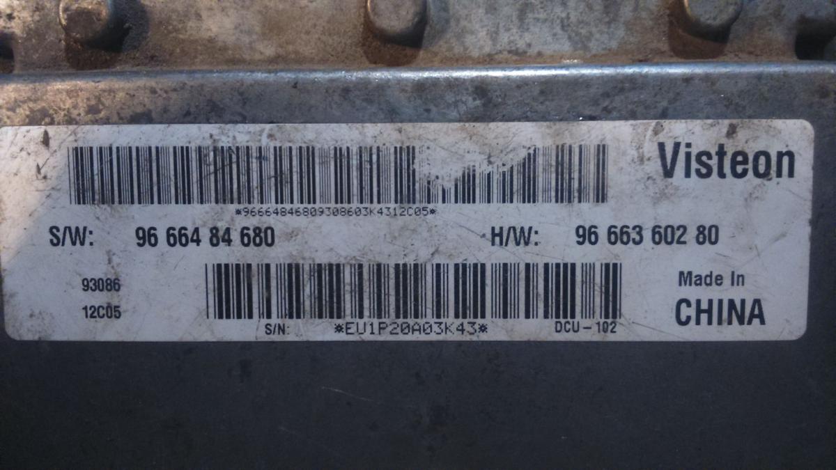

Машинка Citroen jumper мотор 2.2 дизель 2012 год ЭБУ Visteon DCU-102

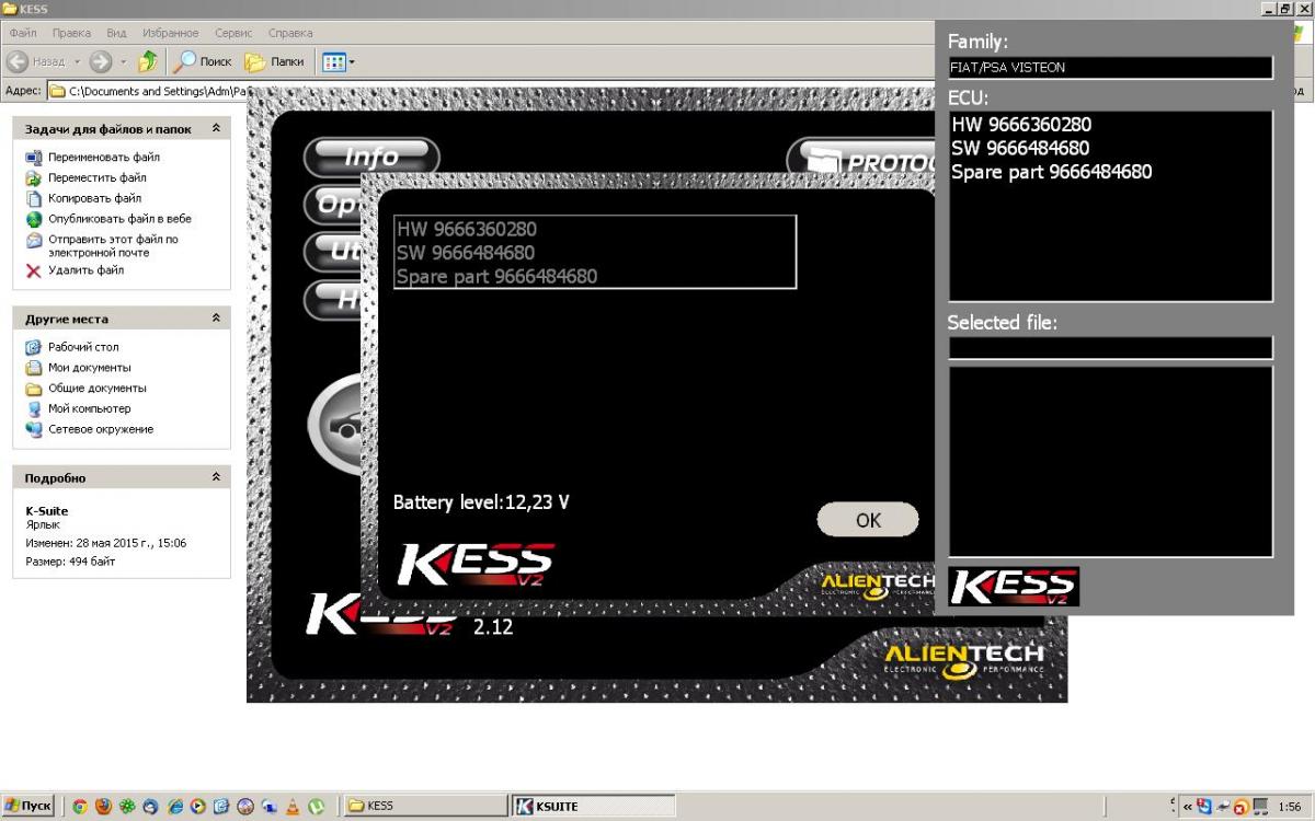

блок опознается KESS Пишется но в конце ошибка.

ночью диагностики нету. блок на связь выходит. кесс видит идентификаторы
вот что видет кесс
