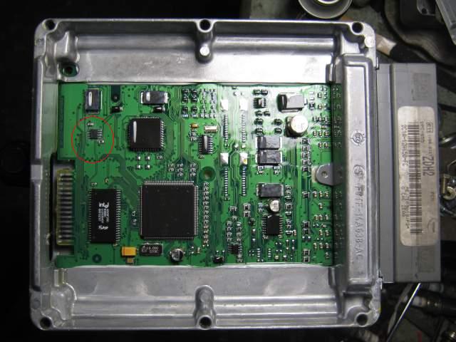

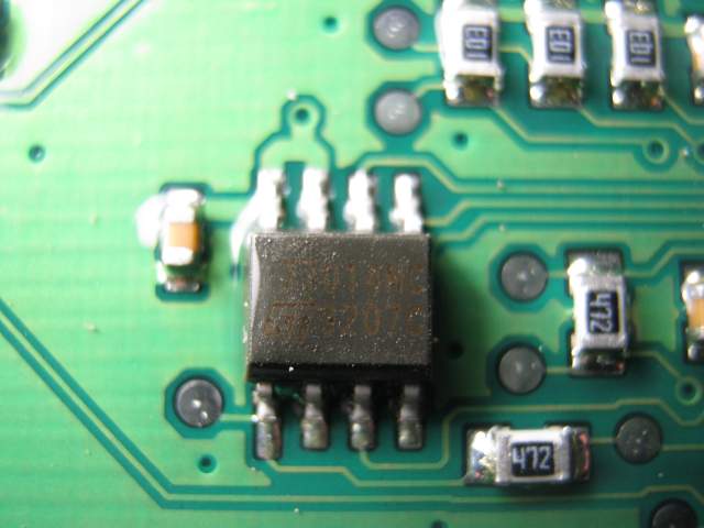

Еепром, если это та микросхема (маркировка не читается), переставил-не помогло. Видимо, как выше сказали, надо флешь переставить.
Фото прилагаю, поправьте если не так)))))
вы обратите внимание на циферки с лева над штрих кодом DPC XXX они должны совпадать
Совпадают! DPC-655 написано.
ЕЕPROM в обратной стороне плати!
А ведь правда Ваша! Спасибо)))))
