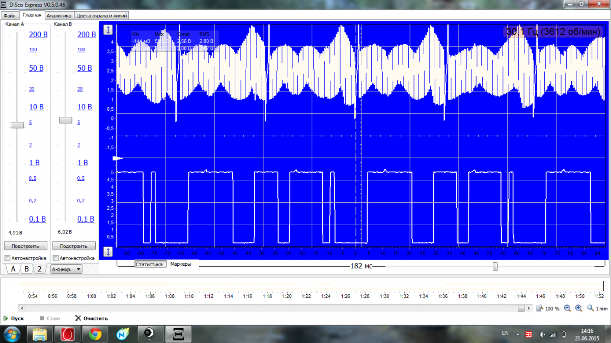

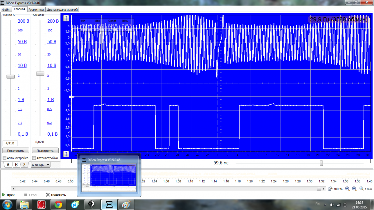

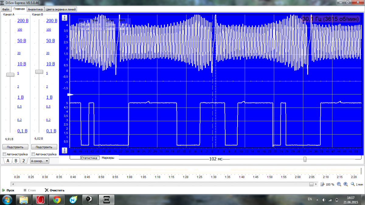

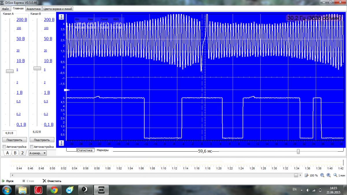

Уважаемые
помогите пожалуйста, первый раз снял осциллограмму ДПРВ и ДПКВ вместе, всегда снял только по однаму чтобы проверить работоспособность датчиков и сейчас хочу узнать судя по этим осциллограммам есть какие то неисправностьи, проблемма в том что после прогрева пропадает тяга,компрессия 14 по всем цилиндрам, по сканеру нет ошибок, по параметрам все нормально, топливний насос 3.0 бар регулятор работает, ЕГР снял чистил, катушка новая, форсунки чистие, свечи норм, короче остался только разборка двигателя ))),остается метки и магничений диск коленвала который видно на осциллограмме если конечно они могут  влиять на тягу. Авто Opel astra g x16xel 1998г.
заранее спасибо
