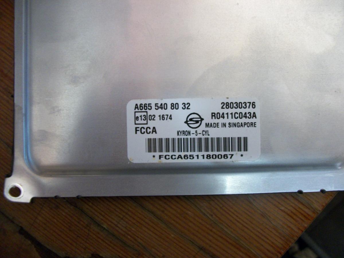

покажи дамп 95160
 9386369 это 95160-?
как 95160 прочиталась
ssangyong kyron2005 ecu 95160.bin
