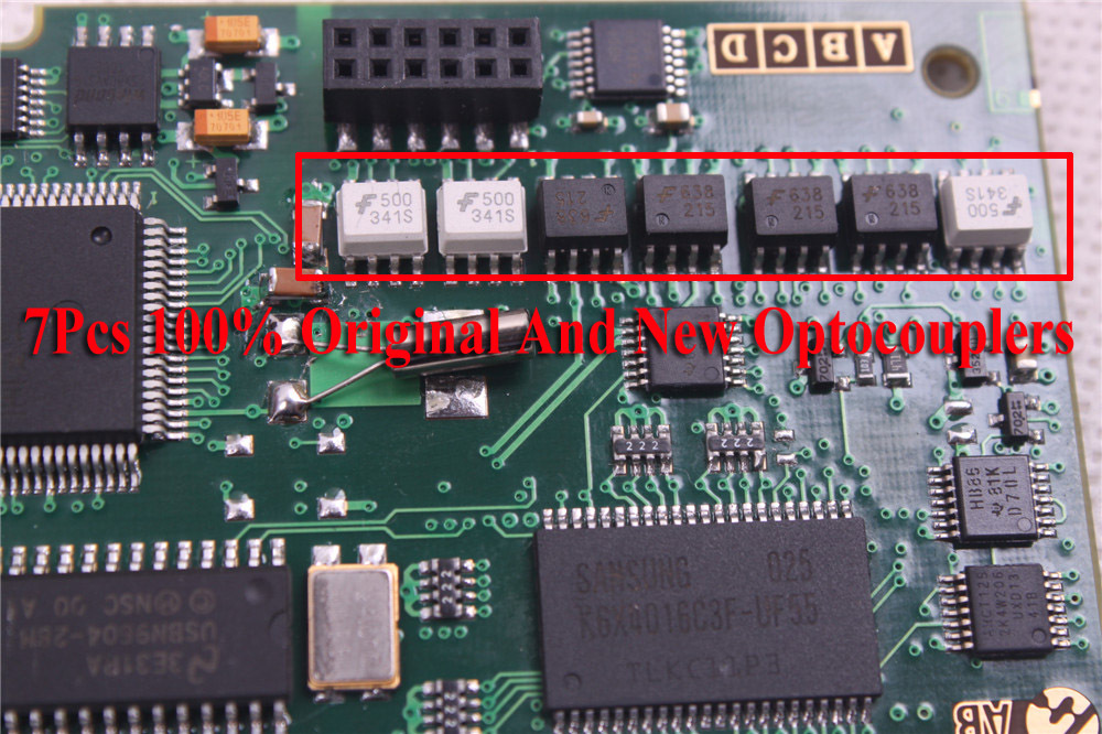

Здравствуйте! Направьте в нужном направлении.Имею китайский адаптер Lexia,перестал видеть все блоки моего авто,вин номер читает,подключаю к ситроену с5 2010г.- видит все отлично.Поехал к товарищу,у него такой же сканер,и тоже не видит мой авто,а более новый ситроен с5 без проблем.Что может быть?12 вольт на 16 пине разьема есть,вывел дополнительный OBD (грешил на разьем).Два сканера одной проблемой - маловероятно...Проверить на старом ситроен с5-1 нет возможности.На всякий случай отправил сканер в ремонт,жду...Выручайте!!! Спасибо!
Вы знаете,не стоит только несколько оптронов,больше свободных площадок нет.
Нет,насколько помню,только белые и штуки три???Сканер видел машину без проблем,пока дочка во время диагностики не выдернула разьем OBD.
