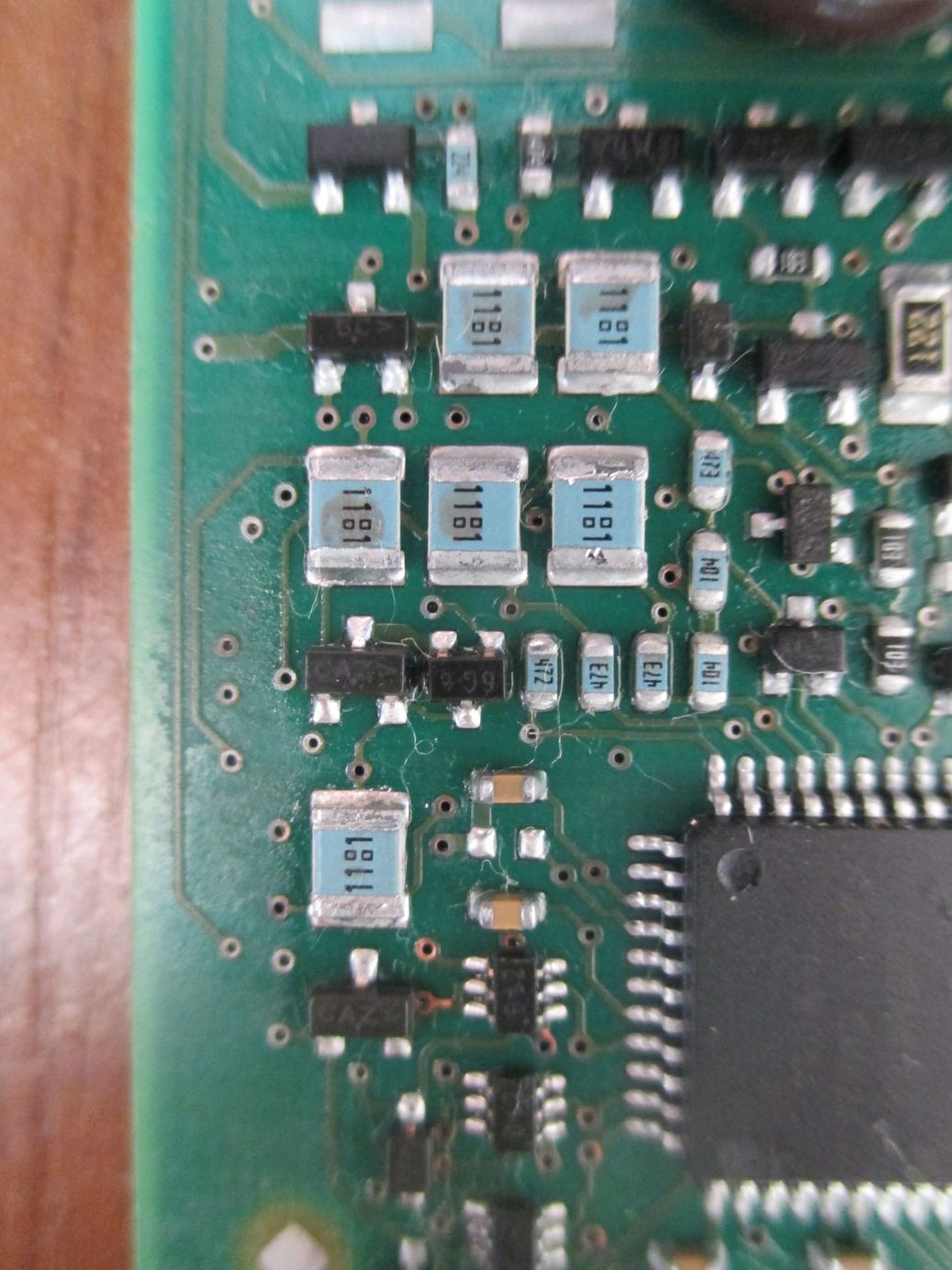

BSI с Opel Astra J 2013 года, помыли кондиционер залили наглухо блок жидкостью из балончика.
Промыл, прочистил, пропаял - авто ожил. Но теперь сам включает фары, открывает багажник.
Есть резисторы на плате с  криминальным видом, маркировка - 11:1 - не разу не видел таких.
Снимаеш оди - звониться как 1.2 кОм второй как 380ом третий как 780 ом.
Полазил, не нашел про такие резюки не чего.
Кому встречались? Что за наминал?
Скорее 1181. 1200 Ом.
