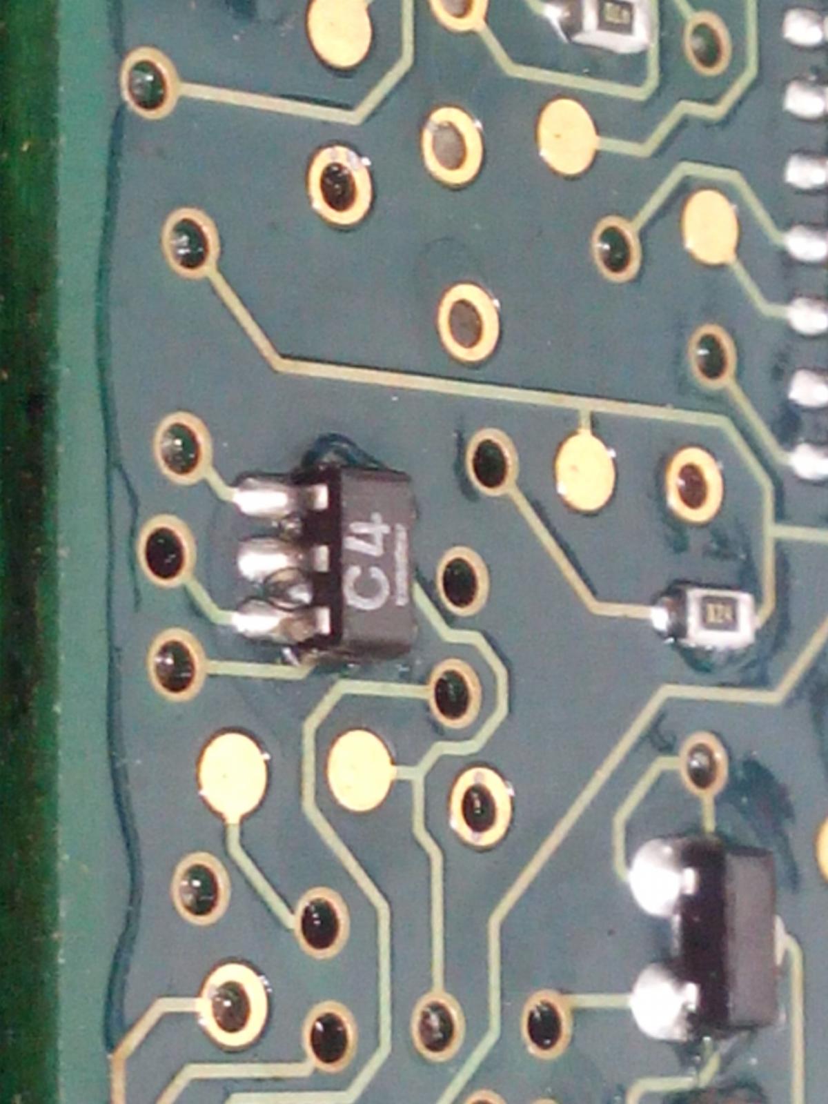

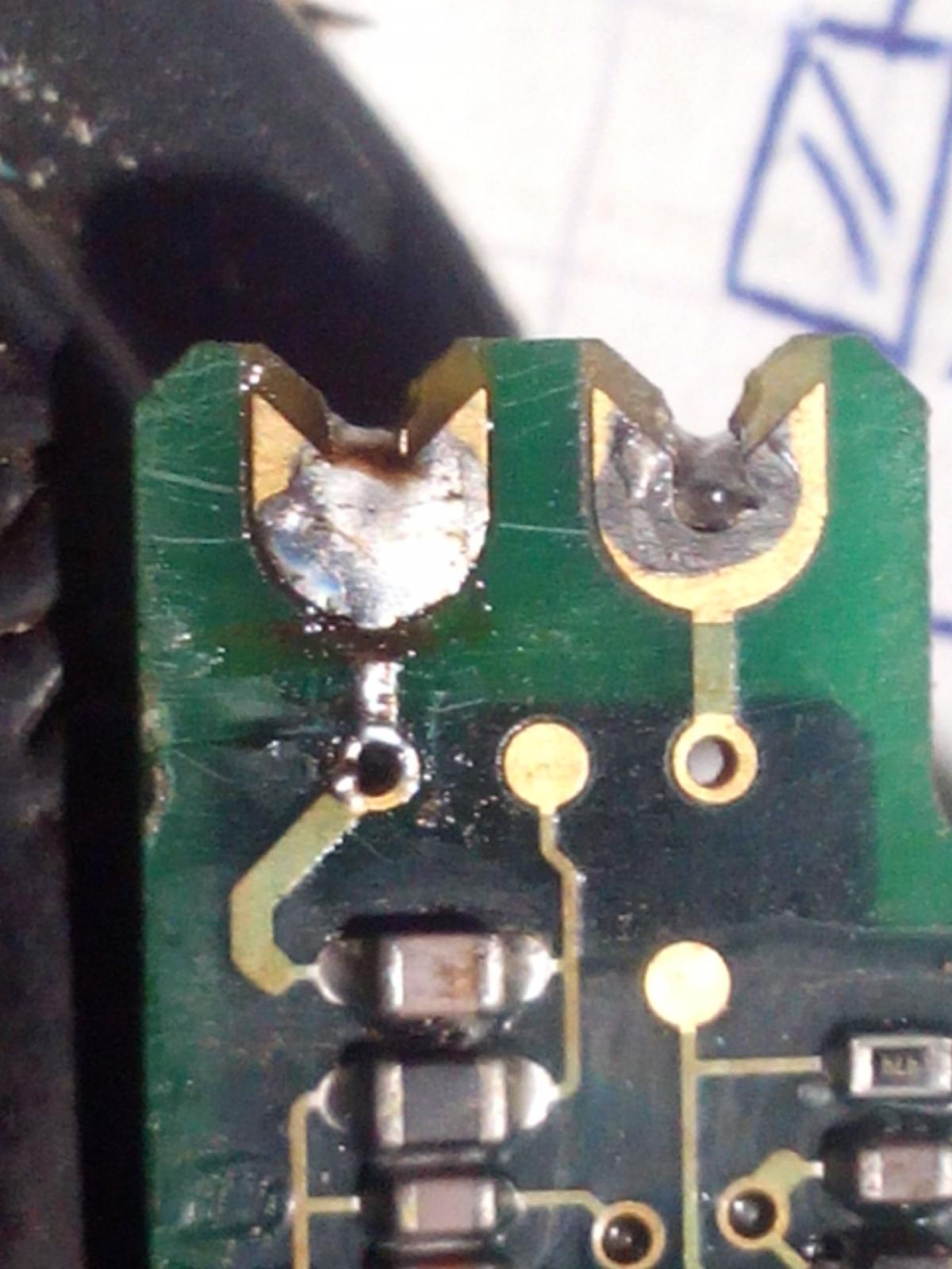

сначала я обнаружил на плате иммо вот это -  IMG_20150714_201242.jpgIMG_20150714_201546.jpg
Отреставрировав эти моменты и не дождавшись накачки, я обломался, забраковав иммо.
Перегнали её к диагносту с того центра, только домой. Паренёк молодец.
Разобрался до конца - отмыв плату иммо в ацетоне, увидел сгоревшую дорожку, и вследствие
такой же транзистор. Но самое интересное, в мозгах двигателя тоже сгорел транзистор...,
подающий на иммо 5 вольт.
Востановление этих элементов востановило накачку и авенсис завёлся.
Остался только один вопрос - что послужило пробою этих элементов...
